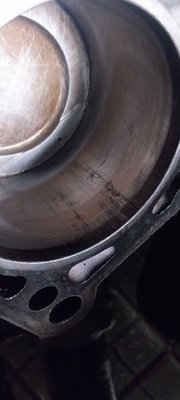

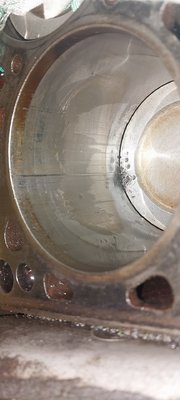

    Сейчас поехал забрал первую гбц, частенькую вымытую. Машину передвинул на другое место, посветлее. Почистил цилиндры, поршни вымыл. И обнаружил очень не приятную вещь. Фото ниже. Там где больше это вообще левая голова, там ничего не побито.

    За работу уже выставили счёт- 90 к. Без запчастей. Сколько в итоге выйдет не знаю поэтому сейчас решается. Тот задир что на побитом цилиндре видно что свежее чем тот что на втором фото, и там маленькие ещё по краям.
    Компрессия была в этом цилиндре 11.5 на холодную и 12.5 на горячую.
    Сейчас думаю все же с мотористом договорится, дёрнуть этот поршень посмотреть, все равно варианта собирать все обратно нету.

    Вот эти следы, как раз от болтика или гаечки из впускного коллектора. Ну или свеча развалилась когда то.
    Следовательно в этом месте верхнее кольцо 100% зажало. Если конечно уже не разбирали и не дефектовали эту проблемку. У меня такое было.
