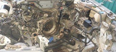

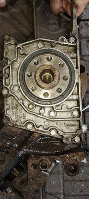

    Новый блок придёт в город примерно 5 числа, поршня на днях. Договорюсь, в городе заберу блок, в тот же день отвезу на расточку, и увезу домой (надеюсь) сегодня снял блок с машины, делал все один, было тяжело и больно но я снял, коробку просто поддомкратил и положил на кучу сложенных кирпичей.

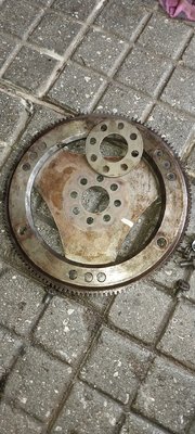

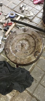

    В процессе возникли вопросы. Ниже фото всего что снял, сальник кстати с колечками Germany код и т.д. оригинал? Все чистое вроде, видимо не тек

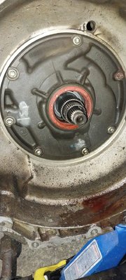

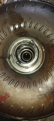

    1. Бублик выпал, должно ли в нем все бултыхаться? Прям трясешь и слышно что в нем все колбасится, и пальцем залазишь в отверстие где все эти шестерёнки и все туда сюда люфтит.
    2. Не вижу втулки про которую шла речь на акпп, где она должна ставится, может я просто не вижу, на фото она есть?

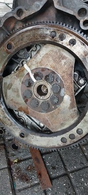

    3. Как открутить болт кв что бы ничего не поломать. Удлинял уже максимально сколько можно, не идёт, держит фиксатор, боюсь сломать. И головка начала чуть прокручиваться уже, видимо подслизало (головка 12 гранная на 26) есть какие советы?

    втулка у тебя осталась на бублике вернее ее остатки.. это и плохо и хорошо обычно от туда ее вытянуть геморно.

    Все. Увидел где втулка, что то информации не много по этому поводу. Вообще надо вытягивать? Сниму колено, буду смотреть состояние, но в планах его оставить. Если кв просто перейдёт в новый блок, втулку же вытаскивать не надо?

    насколько помню болт колена должен быть 24 многогранный .вместо фиксатора засунь что либо поднодящее по диаметру в это отв и упри щёку колена. можно и кувалдочку между щекой и блоком распереть для фиксации кв . бублик трясти не надо.

    втулка эта нужна иначе бублик будет висеть только на венце. и его может обломить.

    То что без неё будет плохо я понимаю. Она же с кв снимается? Кв я просто поставлю в новый блок, и втулки можно не трогать?
    И что насчёт бублика, должно быть Так?

    начинка бублика сидит на валах акпп. аккуратно посади его на место и не трогай. можно до кучи сальник бублика заменить в акпп

    Всем привет. Давненько уже ничего не было, ждал запчасти. Блок уже пришел, завтра заберу и сразу повезу на мойку-шлифовку-расточку-хон. Так же отдам им КВ, проверят. Если конечно я его откручу. для этого и пишу. Гнет все удлинители, уже трубу металлическую взял, застопорил кв, упер в порог. Я его точно в ту сторону кручу? Подскажите в какую надо, я может совсем уже отупел, нигде в руководствах ничего не нашел.

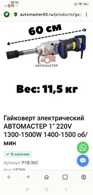

    Screenshot_2025-06-05-20-52-07-389_com.opera.browser.jpg может в аренду взять где-нибудь

    Проблема с отворачиванием болта шкива КВ? Нормальный вороток 1м длиной справляется обычно.
    На иных авто отворачивал стартером)
