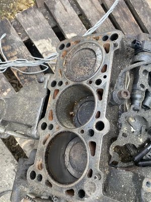

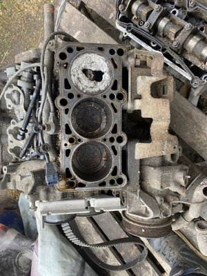

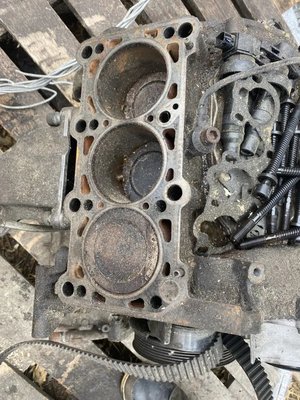

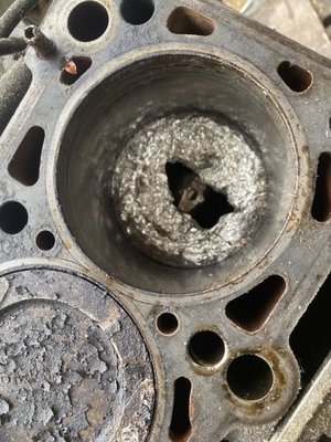

    Скинул мне продавец видео. Того блока что в Москве. 6 поршень с огромной дырой, но цилиндр целый вроде. Поэтому понятно почему поменял двигатель

    Фото

    Он у него на улице валяется, что ль?
    Коррозия в цилиндрах, да и затёртые они...
    Там, возможно, на твои поршни придется точить.
    То есть, на последний ремонт.
    Со всеми вытекающими...
    ЗЫ. Фото бы получше. Размыто всё...

    Ну. Судя по фото блок да, на улице стоит на поддоне и накрыт каким то баннером. Фото только такие, у него качество такое изначально. Почему на последний ремонт? Нельзя на первый? И какие вытекающие от расточки?

    Там задиры видно.
    От их глубины зависит, на какой ремонт придётся растачивать.
    А про вытекающие Алекс уже сказал.
