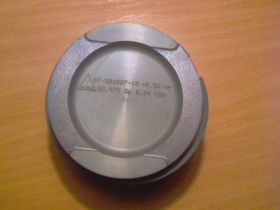

  10. Razer69
    Razer69 Живу я здесь
    3 апр 2018
    2.752
    Тверская обл.
    ауди 100 2,3 1991 инвент 2.0 : 100 2,8 мт.
    \указано по буквами Sp 0.04
    я бы искал у себя мотор с частных рук который можно послушать... и с него либо низ либо весь столб. либо полностью в сборе.
