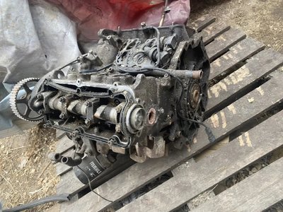

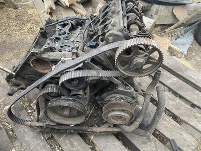

    Надо померять мои поршня. Если они после этих 200 км идут на мусорку то точить под первый ремонт. Но опять же, это на словах его блок не точили и ездил он. А на деле не известно что. Он мне скинул ещё фото. Сказал блок в селе воскресенское, что дальше Москвы и ещё усложняет вопрос доставки.
    Покупать кота в мешке это да, рискованно. А знакомых людей в Москве которые понимают нет, съездить могут а вот смысла от этого не много. Нанять на авито кого то что бы посмотрели?

    В целом вроде выглядит не плохо, кроме того что он грязнючий. Никто там не живёт может рядом? Подкину на бенз что бы посмотрели, померяли блок. Если есть конечно возможность. Пока не понял это та гбц где оборвало или другая. Сказал что он не помнит какая гбц уже, но скинет покажет
