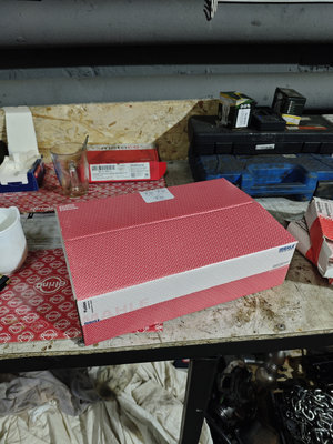

    Взял картинку с Драйва, человек так же на 2.6 ставил ремонтные, это те же поршни что у меня, точь в точь. Коробка Mahle была, такая же
