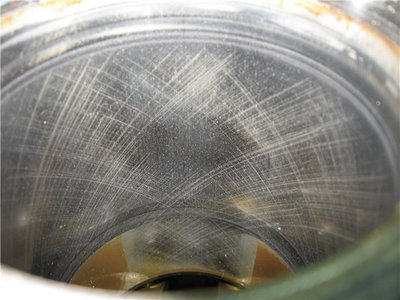

    Хонинговал как раз камушками на дрель, на озоне продается такая гибкая палка с ними. Перед установкой поршней 40 раз все промывал бензином, химией, продувал, протирал. Мог не правильно поставить кольца? Не понял просто немного о чем речь, скребок есть, могло не попасть на всех поршнях? И по этому же могло кольцо перевернуть?

    бля хон нарезается восьмерками как бы , а не параллельно кольцам..
    т.к второе со скребком вот оно и пошло по по....е
    отсюда и нагрев был не стандартный.
    мое мнение искать блок с номиналом под рассточку до 83 и живым кв. но либо вообще низ искать любой 2,8 \2,6

    Старался под углом делать, что бы получились диагональные полосы. Оно в целом вначале так и выглядело.... Из за конструкции самой приблуды для расточки оно старается отцентроваться. Теперь вопрос, проблема в том что не правильно захонинговал? Это исправится повторной хонинговкой, чем то другим например. И кольца этот хон никак не притирают?

    Да элипс там у тебя, глазом даже видно место куда замки колец сошлись. Меряй цилиндры.
    А кольца ты своим чудным хоном проточил, ИМХО.

    Правильный хон -
    Да уж... Пожалуй, соглашусь с Razer69.

    Хон живёт весь срок службы двигателя.

    Хон максимально красивый)
    Новый блок и его расточка, гильзовка - шляпный вариант.

    хотите сказать, кольца стерлись о новый хон? а почему только второе, а не все?
