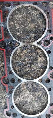

    сделай фото нормальные прокладки ..у тебя очень похоже на пробой между цилиндрами.отсюда может и стук быть

    да и видно прокладка поджарена как она на блоке осталась местами

    прогар прокладки даёт потерю компрессии а не стук

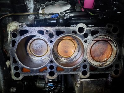

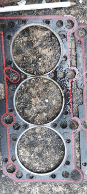

    Снимал со всех форсунок фишку. Стучало. Прокладки обе в норме. Прогара нет. Цилиндры не отмытые, я уже потер. Антифриз налило при снятии головы. Снял голову с водительской стороны и проблема явно не здесь

    Сейчас промазывал стенки цилиндра и поршень маслом, машина стоит на улице под навесом, влажно, дождик ещё. Периодически буду подмазывать что бы не поржавело. Вот в процессе рукой когда мазал всю руку поукалывал. Куча какой то стружки, разной причём, есть как шарики маленькие, так и какие то как тоненькие проволочки. В левой голове все чисто, в правой такое только в 1-2 цилиндре.

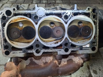

    рв со стучащей стороны снимал? прежде чем отдавать на шлифовать нужно было все разобрать и посмотреть вытянуть клапана.

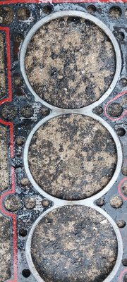

    вот это прогар .. это со стороны где компрессии не было?

    там до прогара ещё.... прогар это когда куска прокладки нет ( выдуло её) . это ниочём

    это все уже признаки первые ласточки. без темных пятен должно быть!внимательнее посмотри.

    Неа... с целой. Заказал в общем прокладки гбц от вити 4-5 дней ждать, ремень грм от линкс, болты 2 комплекта от ерлинг. Осталось понять в чем же все так причина стука.
    По РВ, РВ сняли, тоже на мойку отдал, увы инструмента для снятия клапанов нет, но хочу заказать мск, сразу ему отдать поменять, тогда и посмотрит. Учитывая сколько ждать прокладки успею все это сделать. Но думаю причина не там почему то.

    ремень дайко в ту же цену что и линкс. ( цена с сайта экзиста ) странный выбор однако .гбц рассухаревается приспособой от классики . перед этим можно перевернуть головы и пролить клапана
