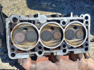

    Больше мест от куда и как что могло я не вижу, не от куда больше. Щас вытащу ещё 2 поршня по этой голове, посмотрим что там. Но вот кроме того что кольцо стерлось - ничего. Если они везде так, то вот и стружка

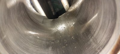

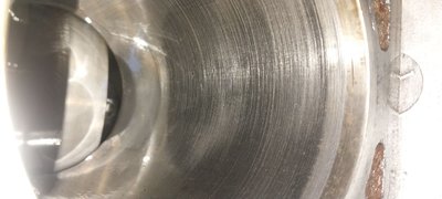

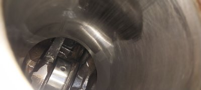

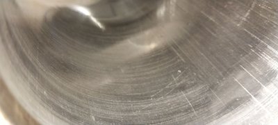

    А сфотографируй ка сами цилиндры. Х.з. что ты там за хон нарезал.... Может напильник сделал. Вот он тебе кольца и обточил...:engineer:
  18. CraTex
    CraTex Завсегдатай
    14 дек 2023
    713
    Краснодарский край
    Audi 100 C4 2.8 AAH 1991
    Да там этого хона и нет помой му уже, зеркальнее стало. Я задиры чуть чуть убрал тогда, и все. Сильно не точил вроде. Но кстати как вариант, почему нет. Сфоткаю кину
  19. Aleks 177
    Aleks 177 Живу я здесь
    4 мар 2021
    2.005
    90 т5
    хонингуется абразивными брусками, частицы абразива могли остаться на деталях. .2е кольцо со скребком, нижняя часть может войти в цилиндр, при этом сам скребок оказывается на самом краешке оправки. одно неверное движение и кольца нет...и фаска на цилиндре должна быть во избежании этого
  20. CraTex
    CraTex Завсегдатай
    14 дек 2023
    713
    Краснодарский край
    Вообщем поговорил с мотористом, сказал постарается с нутромером заехать, но когда это будет вопрос. Пока сниму вторую голову, поршня. За гильзовку он говорит 40 тысяч, и везти за 150км блок, ближе нигде не делают. Тут или поискать что продать, или забить и пусть стоит гниет еще пол года, грустно в общем. Ну, с нутромером он приедет, и дальше будем посмотреть уже, может и не так грустно, версий у всех много. Хон ниже, выглядит не очень радостно
