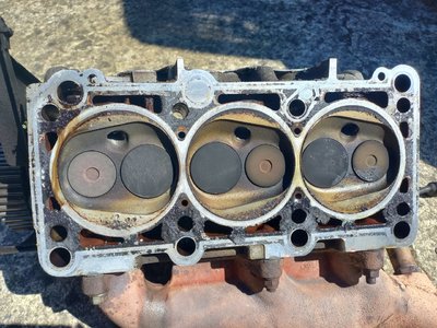

    На прошлой станице фото - голову опять побило, или это старые вмятины?
    Aleks 177 нравится это.
  7. CraTex
    CraTex Завсегдатай
    14 дек 2023
    713
    Краснодарский край
    Audi 100 C4 2.8 AAH 1991
    Старые. Вот фото с прошлой разборки.
  8. Woffka
    Woffka Старожил
    9 апр 2011
    12.821
    Казахстан
    A80 B4 ABT 2.0 92г
    Понятно.
    Ну, если с направляйками ГБЦ окажется всё нормально - придётся опять вытаскивать поршни и проверять кольца.
    Может, сырец попался... Сейчас палёнки столько, что и не знешь, что брать. ((
    Заодно и вкладыши проверишь.

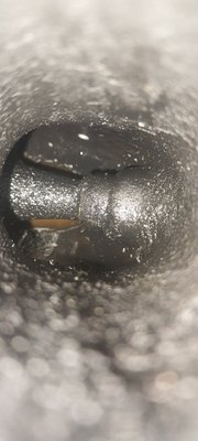

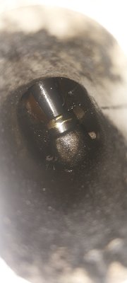

  11. CraTex
    CraTex Завсегдатай
    14 дек 2023
    713
    Краснодарский край
    Выпускные. Сколько смог нагар почистил, как сосульки аж висел
  12. Razer69
    Razer69 Живу я здесь
    3 апр 2018
    2.752
    Тверская обл.
    ауди 100 2,3 1991 инвент 2.0 : 100 2,8 мт.
    если финансы позволяют брать каждые 3 года новый китай или каждые 100-150ткм тогдва мождно смотреть .. нет знапчит на некрофилии ездить)
  13. Razer69
    3 апр 2018
    2.752
    Тверская обл.
    нужно рассухарить клапана в проблемных цилиндрах. ну и начинать низ разбирать.

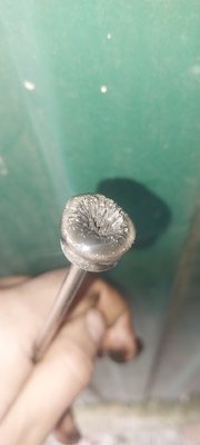

  14. CraTex
    CraTex Завсегдатай
    14 дек 2023
    713
    Краснодарский край
    Слил масло. Вон сколько наимагнитило

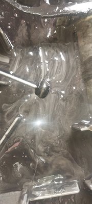

  15. CraTex
    CraTex Завсегдатай
    14 дек 2023
    713
    Краснодарский край
    Снял поддон. Такой толстенный серый слой. Стружки очень много.

  17. Aleks 177
    Aleks 177 Живу я здесь
    4 мар 2021
    2.005
    90 т5
    источник стружки найден?
  18. CraTex
    CraTex Завсегдатай
    14 дек 2023
    713
    Краснодарский край
    Нет пока. Снимаю второй поддон, 2 болтика осталось. Так хорошо когда все знаешь и нет слизанных болтов, за пол дня разобрал то что в прошлый раз за неделю.

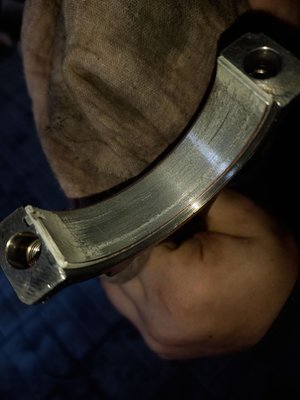

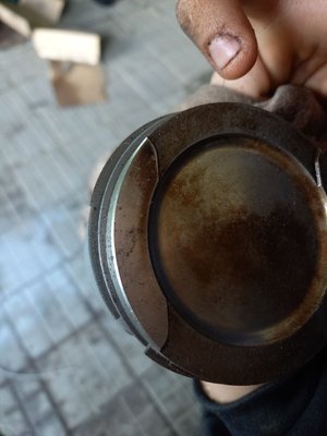

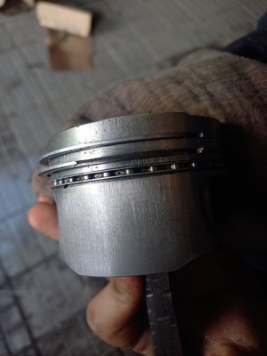

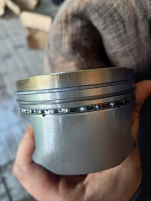

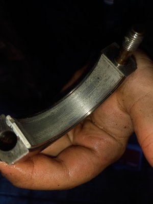

  19. CraTex
    CraTex Завсегдатай
    14 дек 2023
    713
    Краснодарский край
    Вот вообщем поршень первый. Задиров вроде нет. Только по окружности днища какие то сколы. И теперь самое главное - кольца. Поршень я просто пальцем выдавил из цилиндра, легко очень вышел, кольца были в одном месте хотя я их 100 процентно разводил. Второе компрессионое стерто в одном месте, видно это явно. На вкладышах еще даже не везде напыление стерлось, все внутри целое, все норм кроме колец. . Почему так и что с этим делать?
  20. iokiok
    iokiok Адмирал второго космического флота
    13 июн 2013
    2.455
    Ауди-100 1993, AAR
    ну опытные мотористы говорили, что ставить новые кольца без расточки (а тут - даже без замера цилиндров) - сомнительная затея, все равно им предстоит принять форму эллипса или там чего. запросто по этой же причине замки уезжают. плюс нельзя исключать возможную паль (низкокачественные кольца?)
    то есть стружка - от кольца?
