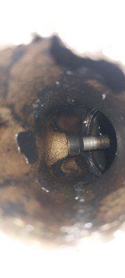

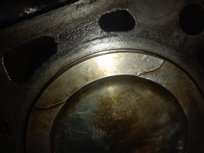

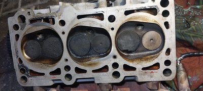

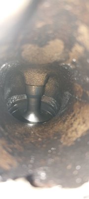

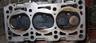

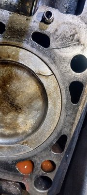

    Снял гбц. Ничего особо и не вижу. Поршня ходят туда сюда, на видео слышно и видно. Крутится одной рукой без особых усилий. На поршнях есть какие то мини скольчики, самый загаженный 3 поршень. Фото гбц, пары втулок, фото поршней где скольчики. Видео. Задиров новых нет. Прокладка гбц в идеале

    это новый клапан так стал? или это старый?
  18. CraTex
    CraTex Завсегдатай
    14 дек 2023
    713
    Краснодарский край
    Audi 100 C4 2.8 AAH 1991
    Впускные не меняли, только выпускные. Это впускной, старый

    Зазор большой между цилиндром и поршнем, прям в щель видно кольцо и замок. Но это по дну поршня, по юбке может и нормально, поршень вроде нормально сидит. Никуда не продавливается, стуков вроде нет когда руками колено крутишь. Куда смотреть? Задрало бы поршень, наверное на цилиндре это видно было бы? Солью масло еще посмотрю на наличие каки, стружки и т.д.

    Разве должен поршень в двух плоскостях вот так болтаться? Откуда такие зазоры в пальцах?
    По видео со стуками. Звонкое бренчание - явно внешний дребезг снаружи двигателя. Глухое постукивание только в конце ролика услышал. С дырявым выпуском трудно какие-то выводы делать.
    Размеры цилиндров и поршней снимались? Какие зазоры там математически? То есть диаметр цилиндра минус диаметр поршня. Делим на 2, получаем зазор.
