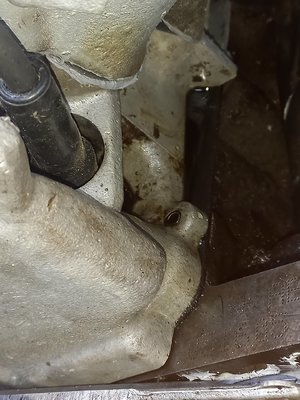

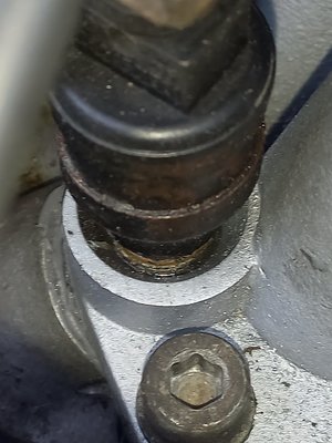

    В общем проблема видимо не в лямбдах. По чуть чуть звук стука становится громче, шлейф сизого дыма как от камаза. Щас ещё и какой то скрипящий звук появился. Полез под капот и заметил такую не приятную вещь, масло в колодце первого цилинда, свеча закручена, форсунка как будто тоже мокрая, в остальных все норм. Видимо он и стучит. Что произойти могло?
    Плохо видно но там прям налито

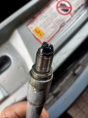

    состояние свечи? вымыть, завести и смотреть откуда масло

    Масло из цилиндра, явно. Видимо ждёт меня ещё один разбор двигателя. И по какой причине не понятно.

    Возможно, что и из головы.
    Мск раздавили при установке, к примеру...
    Померь компрессию.
    Может, кольцо какое сломал при втыкании поршня в цилиндр.

    через колпачок так масло поступать не будет вот прям чтобы масло живое было ну или там должно быть типа втулка ф10 а клапан ф6 ..
