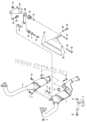

    я тебе писал что шпильки на соединение труба-коллектор высверливается на снятиом коллекторе пока удобно. и там можно поставить болты с прочностью 10,9 чтобы в последствии болт скрутил потом поставил новый.
    всмысле труба не соединяется это как: ? и нена чем не висит где подвес возле кпп?

    где вот эти крепления? без них никакие трубы долго не проживут.

    У меня там 2 больших банки от катализаторов, на них ест крепления но они никуда не прикручены. Так в общем видимо уже очень давно, все живое. Купил болты, пока поменяю за левой башкой, там уже давно вместо шпилек одни болты, но ржавые и плохо закрутились. Буду потом как то пытаться высверлить шпильку на правой, она сломалась когда закручивал болт. Но высверливать потом, Света весь день нет

    как то так должно быть на автомате

    У меня там между катализаторами пусто, коробка заканчивается ДО, а там где должны быть крепления пусто, дырка
