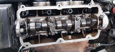

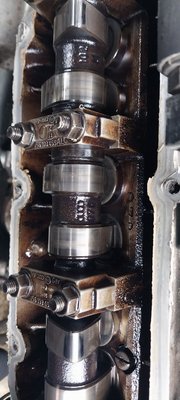

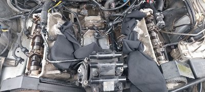

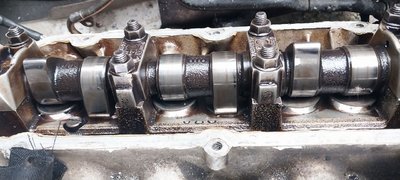

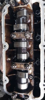

    Держу в курсе процесса. С 10 утра все разбираю. Снял трубу железную которая антифриз, снял шкив гура, ремень гура (надавил просто весом на натяжитель и снял). Попросил машину у соседа, съездил в запчастной, купил болтики новые и т.д и вот уже полтора часа откручиваю клапанные крышки, 4 болта было слизанно, взял стамеску, ударную отвертку, думал получится - получилось только 1. Остальные 3 сварку в руки и пошел, сейчас закончил зашел домой хоть поесть) открутил клапанные, фотки ниже, общий вид тоже. Осталось скинуть грм, открутить выпуск и можно снимать головы. По гидрикам можно что то понять в данный момент?

    Открутил выпуск. Где соединение с выхлопной магистралью. Оказалось самым лёгким из всего что было, осталось снять грм и снимать бошку. Возник вопрос, коленвал нормально крутится руками, поставил по метке, визуально распредвалы стоят ровно, если какую нибудь палку подложить тоже видно что дырочки вроде ровно. Так могло все же погнуть клапана? Снимать а любом случае буду. Но уже что то сомневаюсь

    ролик притянут болтом с внутр 6и гранником его надо откручивать. вместо масляного клапана в гбц стоит непонятно что. мотор не такой уж и грязный. к/т болтов рейнц за 4тр на мотор это что много??? если визуально отв в шайбах РВ в одной плоскости то клапана погнуть не должно. увы отвечать за чужие руки дело хреновое

    не люблю гадать. по фото вместо масляного клапана в гбц вкручена какая то хрень. болт по низу ролика ( у пластика шкива) каким пластилиновым струментом работаешь? должны быть нормальные биты под 10ю головку. 6и гранником только натяжку роликом давать не более того

    И что б тебе сначала компрессию померять... Неее, ты с чего-то решил сразу головы дёргать.
    А как по мне - там сначала РВ снять надо и под компенсаторы заглянуть.
    Может и обнаружится причина стука.

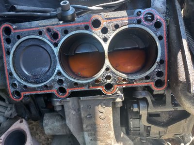

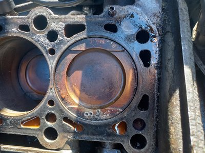

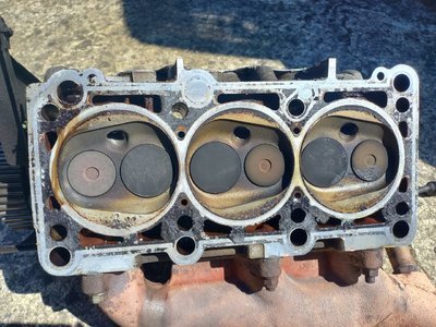

    Голову снял, довольно легко открутилось, кроме пары болтов по краям - 2 вытянуто. Выпуск открутился легко, от самой гбц коллектор выпускной вообще руками открутить можно было, как будто не затянут вообще был. Отвез головку на шлифовку, к вечеру будет готово, пока буду снимать левую, но клапана все целые. В общем по фоткам все видно. Что, от куда и как я пока не понимаю, поршня не продавливаются, но двигаются пальцами туда сюда, не сильно, попросил своего моториста, заедет вечером посмотрит.
    На всех поршнях есть выемки от удара чего то маленького, но правый самый убитый, прям помяло, откусило. На цилиндрах задиров вроде нет, еще почищу посмотрю. При снятии из цилиндра ничего не выпало, поэтому причина стука остается загадкой, кстати и почему машина плохо заводилась тоже.

    посмотри внимательно цилиндр где на поршне отметины.
    1)я бы вытянул все таки поршня и посмотрел кольца на износ(зазор померить в замке ) и вообще состояние..
    заодно пока все снято шатунные вкладыши тоже лучше заменить пока все разобрано хоть их можно и так заменить без скидывания гбц,но кольца лучше проверить.
    2)заменить мск на клапанах пока все снято заодно осмотреть направляющие на износ. мск виктор рейнз не брать не в коем случае говно сейчас в основном, за год усыхают. мск двух видов бывают 7 и 8 мм с начало померить клапана свои.
