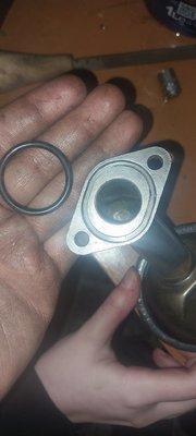

    И кто нибудь мне ответит по кольцу заборника?

    кто производитель набора прокладок? ранее выкладывал размер кольца 30*2 . если не соответствует надо другое кольцо, или вырубить прокладку из паронита.
  10. CraTex
    CraTex Завсегдатай
    14 дек 2023
    713
    Краснодарский край
    Audi 100 C4 2.8 AAH 1991
    Производитель Master Kit. Других вариантов не было. Кольцо по размеру что тв сказал поехал в запчастном попросил, та же ситуация, по размеру вроде то но толстое и в канавке не держится.

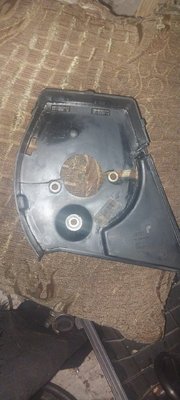

    Есть предложения по безопасному для грма восстановлению. Купить новую можно, но ждать сколько, хочется уже собрать и завести
  12. Aleks 177
    Aleks 177 Живу я здесь
    4 мар 2021
    2.005
    90 т5
    4 точки супер клея, как вариант. собрать и завести можно без кожуха и потом его поставить. писать об этом дольше.

    только из картона!
    \для тс оно и не будет там держатся так как там овал.

    Закрутил обе гбц до конца, переодичность между затягиваниями 2 часа с лишним в 4 подхода. Прикрутил глушак, поднял и закрутил подрамник (тот еще гемор, думал у меня руки отвалятся), с этими дотягами в 90-180 градусов умереть можно, вроде и на удлинителях, но тяжко, руки болят.
    В итоге что делать то с маслозаборником? Там в место куда он ставится и так прокладка выведена покругу, почему кольцо может не вставать? Как то надежнее выглядит. Если из чего то другого вырезать, есть пример?
    По поводу кожуха пока не знаю, или буду пытаться этот реставрировать - тогда действительно можно запустить и так, и потом на месте скреплять, а если покупать новый то это опять шестерню снимать, ремень, геморно.
    Опять же, главное что бы она вообще запустилась и работала)

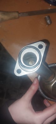

    С фига ли? Резина не способна принять форму овала? В момент прикручивания чуть поёрзать туда-сюда, и резинка чётко встанет в канавку.
    Нормальная резинка. Фигнёй вы уже страдаете...
    Хотя.. По ходу вся тема - занятие онанизмом...:cool:
    Сколько миллионов это кольцо стоило? Блин, обычное сантехническое. 10р в магазине сантехники....
    И это будет прекрасно выполнять свою функцию, и из магазина сантехники точно так же будет выполнять эту функцию.
    Ставить эту резинку и не засирать мозги ни себе, ни людям... А если не доходит, подумай, сколько этой позиции было продано. И чё, все встряли и у всех она развалилась? Фирма Master Kit работает на Штази, мечтая развалить весь ФРГэшный автопром? Тогда почему её до сих пор не разбомбили?:shock:

    резинку нужно ставить хотя бы из гидравлики она хотя бы термостойкая. почему она не держится и не мождет приянять форму потому что стремится принять форму круга там не такая большая канавка на самом деле под него.
    \вон там писали можно клеем крест накрест капнуть и поставить.

  20. CraTex
    CraTex Завсегдатай
    14 дек 2023
    713
    Краснодарский край
    Держу в курсе событий. Головы полностью установлены, вроде уже писал, все собрал кроме коллектора и поддона нижнего. Попытался как писали на клей посадить колечко временно, никак что то к металлу мой клей не захотел, решили вдвоем насильно его туда засунуть, пальцами запихивали с двух сторон - раз 5 колечко выскакивало, потом растянулось, уселось, и уже сидит плотно и не выпадает. Прокладка поддона у меня от второй генерации, и там кружочек который под встроенный маслоприемник мешает встать моему маслоприемнику, и пару болтов на лючке этом маленьком не совпадают. Но есть и свои плюсы, в этой прокладке уже есть прокладка в этот лючок, встроенная. Если отрезать круг под маслоприемник, и поставить, норм будет? И тут столкнулся с проблемой - токарь не правильно все же расчитал длину, и поддон даже не одевается, упирается, завтра возьму мини болгарку подпилю, и надеюсь поставлю уже все и заведу.
