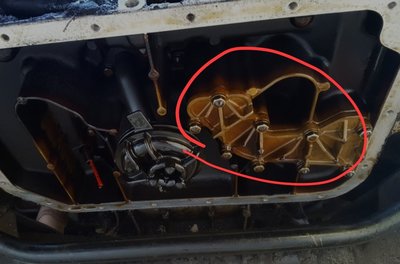

    Так-с. Теперь переходим плавно к поддону) вот под этим лючком была прокладка, странная такая. Как он вообще называется? И нужна ли там прокладка? Нигде информации не нашёл.

    в магистралях масляных прокладки везде нужны. это магистраль заборная на фильтр или напорная с него же.

    совершенно не помню чтоб туда ставилась прокладка. для успокоения совести можно помазать анаэробным герметиком. в каталоге есть прокладки верхнего и нижнего поддона, не более.того,

    Вот и я про то. Там прокладка с 2 такими да, как дорожками, в масле. А набор прокладок поддона там нету такой, и видимо кольца маслозаборника нет, есть колечко но оно в канавку не влазит в маслозаборнике. А вот эта прокладка в лючке, как называется что бы заказать тогда? И все же, надо ли? Везде читаю ниукого их че то нету

    ты ее откручивал?

    конечно же он откручивал, под ней же болты крепления второго поддона - если меня память не подводит

    [​IMG] они рядом

    Да. Откручивал, хотел все вымыть и почистить, прокладка в плачевном состоянии. Откручивал все что видел)

    Финал уже. Надеюсь он будет добрым и радостным. Так что насчёт прокладки, если она там нужна, как называется ?

    набор прокладок блока. более ничего не предусмотрено для сборки. уже писал если есть сомнения намажь именно анаэробным герметиком

    Вот именно такой у меня набор. Поэтому сомнения. Ну, я пока тогда закручу внутренний поддон, стартер, и буду головы ставить, закрутить нижний поддон уже мелочь
