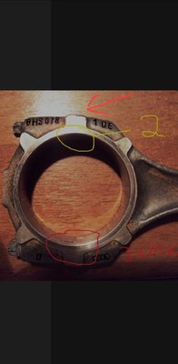

    [​IMG] вот видишь как должны стоять замки вкладышей. может ты реально не той стороной крышки поставил

    замки как должно.
    2. вот тут некаких неровностей не должно быть при родных шатун-крышка.

    Неровности проверю. Вкладыши и крышки стоят так как на фото. Бобышки с одной стороны, вкладыши в замках, все норм.

    А то что неровность сверху, где край и бобышки не ровно друг с другом - норм?

    Выделил сообщение говорю про это фото и про вот это место (красная стрелка)

    нет тебя должна интересовать внутрянка на шатуне остальное нет.

    Там где красная стрелка, такая ступенька - норм.
    А вообще, ты начинаешь тупить. Эти плоскости , никто не держит в голове. Ты это должен понять, держа шатун в руках. Надеюсь не обидел до слёз.
    Понимаешь, когда одна плоскость обрабатывается одним резцом или кругом, это можно увидеть на стыке шатун-крышка.

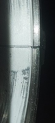

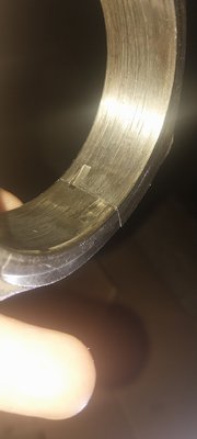

    В общем клинит при затягивании 5 крышки. Снял, поставил, просто с вкладышем. И с правой стороны видно что на пол половины миллиметра вкладыш внутри чуть левее

    Не знаю видно или нет.

    Левее, правее - это не то.
    Ступенька по диаметру и без вкладыша.

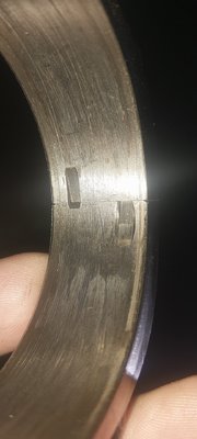

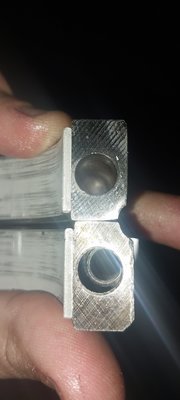

    Щас скину. Снял пока 2-ой. На крышке надпись внизу 2-10. Выглядит не так как будто её делали на заводе, криво, да и ощущение что точили это место. Но даже вкладыш на этом шатуне почти идеальный, на 5 из за которого клинило вкладыш потёрт по напылению

    Я так понимаю речь идёт об вот этой ступеньке, которой быть не должно. Верно?

    Вот стыки на 1-ом и 3-ем фото. Там должны быть видны продолжения линий обработки инструментом с одного вкладыша на другой. Они обрабатываются в стянутом виде.
    2-ое фото, мне стык тоже не нравится.
