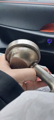

    Совершенно случайно увидел, на маховике есть 3 заклепочки, так вот 2 из них конкретно прям слизанные, пошкрябанные, все на каждой из сторон маховика когда его крутишь. На фото не такие пострадавшие, но видно. Видимо оно где то вверху....

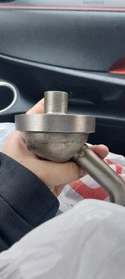

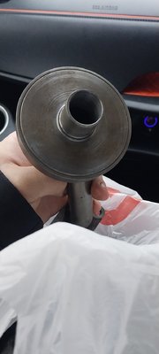

    В общем сделал токарь из металла. Сказал высоту мерял должно быть правильно, ну я если что болгаркой пиляну. Осталось найти сварщика с агроном что бы он мне все герметичный приварил.
