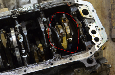

    Вот так должны стоять шатуны
    А вот так поршня, стрелками вперед двигателя. Как я знаю, тоже на ГРМ. ...может кто поправит если не так.

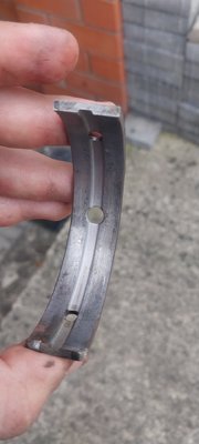

    Появился новый вопрос. Стоял крутил коленвал. Просто слышу что то упало, залажу под машину лежит. Как такое может быть?

    Это коренной вкладыш. Ты откручивал крышку вкладыша коренного? Если да, то крутя колено, вкладыш сверху колена и прокрутился-вывалился. Так их и меняют не снимая коленвал.

    Да. Уже понял. Как его на место вернуть?

    Смазываешь маслом и пропихиваешь обратно по кругу осторожно, без усилий. Обрати внимание где замок находится - ты же надеюсь на крышке коренного вкладыш не снимал и он стоит как стоял!?) - по нему и ориентируйся.

    Благодарю. Оказалось намного легче чем я думал. 5 минут и он зашёл.
