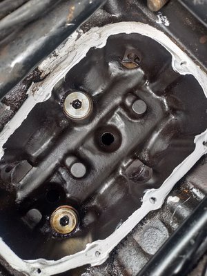

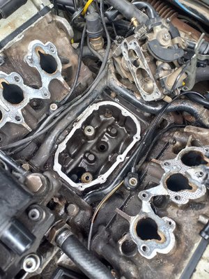

    В общем жду пока мой механик около дома приедет. У него там в этом же боксе аппаратура для шлифовки, мойки гбц и т.д что бы время не тратить пока снял впуск, решил заодно залезть в развал. На самом деле ожидал картину намного хуже увидеть, была грязь в кавках, какое то синее густое масло, все вычистил. Клапана как не пытался - не крутятся, не стал рисковать, но в отверстии для головки масло чернючее и очень сильно красит инструмент в чёрный цвет.
    В общем, клапанную ещё не снимал, как если что там увидеть что то плохое? В отверстии где клапана по виду нормальные, и ножки и плоскость, но это только впускные. Пока заказал себе планку и фиксатор, жду.
    А. Ещё, ремень генератор-коленвал-гур. В ролике просто под 0 слизанна резьба. Как отпустить?

    развал вычистить клапанки в развале продуть.
    резьба* ? или все таки грани?
    и нужно откручивать натяжитель а не ролик. а вообще там под 6тигранник есть место ролик отводится ремень снимается потом откручивается сам натяжитель

    Звездочка . Как продуть без откручивания?

    Че то я запутался про что мы говорим. Ролик ладно, дело второе.
    В развале клапан, а него вставляется нормально звёздочка, держится тоже, но он не откручивается. Усилие давал прям сильное, дальше страшно, вдруг сломается

    90 т5
    никак. через удлиннитель простучите клапана и забить звезду м8 если шестигранник провернулся.

    С причиной пока ничего. Снял впуск, ремень ген, шкив гура, обслужил впуск - болтик на месте, поэтому этот вариант можно исключить. Подготовил чуть к снятию головы. Завтра буду снимать правую голову смотреть что вообще и как, надеюсь или мелочь или клапана, токарь через дорогу живёт можно обе головы быстро обслужить и сделать. Планку, фиксатор колена, головку для шкива колена и приблуду для настройки датчика оборотов заказал заодно, посмотрю как и что, двигатель меняный и не факт что корректировали. Завтра сниму голову (если все пойдёт как надо) и будет видно, отпишусь. Клапанную тоже не снимал ещё, там болты слизанные, пока делал впуск уже потемнело оставил это мучение на завтра. Меня больше выпуск волнует
