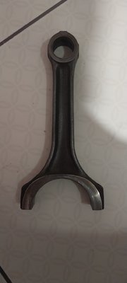

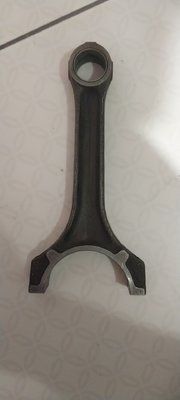

    фото шатуна с 2х сторон сделай

    Вот эта часть(верхнее фото) куда должна смотреть. В сторону коробки или к бамперу?

    к щеке колена. маркируешь поршня, 1-3 она должна смотреть в перёд, 4-6 назад, 1й цил над генератором.

    Какая разница какой где поршен? Если вкладыши новые, кольца новые, поршня новые.
    Так. Назовём этот рисунок при соединении шатуна с бугелем - лицом шатуна, где эта штука что на первом фото я скинул.
    Получается я ставлю 1 2 3 поршень лицом в сторону грм, а 4 5 6 в сторону коробки? Просто где то читал что шатуны все должны стоять замками в одну сторону

    поршни все вперёд к грм , шатуны стоят по разному
