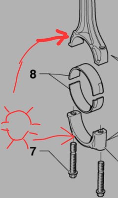

    Все что меня в данный момент интересует для того что бы собрать все обратно. Куда должен смотреть вот этот рисунок(не знаю как называется) на бугеле и шатуне, в сторону маховика или в сторону грма. Шатуны с поршнями и кольцами по весу уже подогнал.

    должно получаться бобышками к щекам коленвала. хреново когда ни моторист ни хакер.нагуглить в интернете 5мин. на драйве2 выложен полезный отчёт под названием "капитальный ремонт двигателя AAH" о шатунах в 5й части написано.

    Поршня то понятно в какую сторону. У меня вопрос в какую сторону шатун
