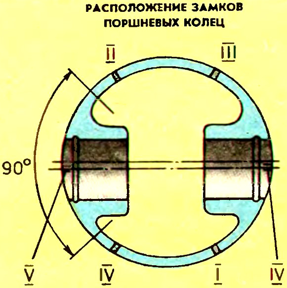

    [​IMG] кольца разводятся на 120* начинается не от торца пальца.

    перед установкой все вычистить.. можно конечно рассверлить отверстия слива масла в канавке маслосъемного кольца

    Мне он сказал про развод. Как значок мерса

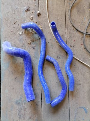

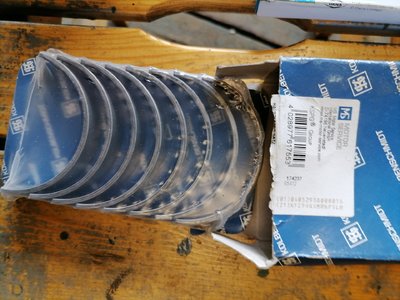

    На фотках все новое кроме мозгов коробки, вкладыши коренные номинал, есть еще стратер перебранный оригинал, недокомплект оригинальных брызговиков, 2 задних и кажется правый передний, моторчик люка, левое переднее крыло стеклопластик, часть трубок системы охлаждения (синий силикон), топливная рампа с регулятором и форсунками, состояние не известно, но снималась с рабочей машины. если что то еще найду, дополню список:)

    А лучи у мерсовской звезды на сколько градусов разведены? Случайно не на 360°/3=120°?
  8. Шаман_DTM
    Шаман_DTM макака-резус
    24 фев 2013
    2.424
    GWM Бачок 300
    а какие варианты?

    Пофиг как вы их там ставить будете. Кольца сами свое место найдут в процессе. И поверьте, не будет там 120 120 120. Может даже и ноль получиться...

    Будет эллипс в цилиндре. Будет вам и 0

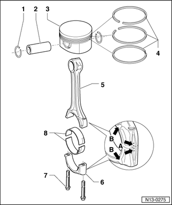

    Что то информацию найти не могу. Когда снимал забыл отметить. Какой стороной должен быть установлен шатун относительно поршня? Типо вот поршень стоит к нам лицом, надписью, а шатун какой стороной?

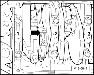

    Точечки метки это конечно круто и классно. Но великие мастера когда подгоняли вес эти места с точечками сточили. Есть фотка или инфа как оно должно стоять уже на двигателе? Там же с одной стороны есть такие лепесточки на бугеле и шатуне. В какую сторону они должны стоять? И разницы нет какая голова. Все одинаково ставится?

    Все верно. Если цилинд с элипсом, то и кольца, как вариант выйдут в элепс, в ноль.
    Я надеюсь что ни у кого в голове не возникает идиотской уверенности, что кольца на пршне сами не прокручиваются?
  15. Bla©k
    Bla©k Модератор
    9 июл 2010
    11.514
    A8Q
    Ты двигатель впервые в жизни разбираешь, неужели не пофотографировал, как было?????

    90 т5
    ♦ Положение установки:
    Показать маркировку -B-:
    Цил. 1 ... 3 до конца шкива
    Цил. 4 ... 6 до конца маховика
