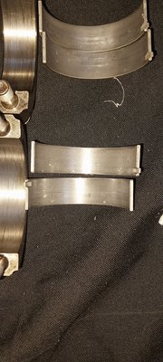

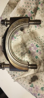

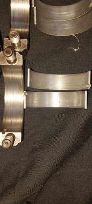

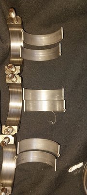

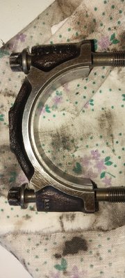

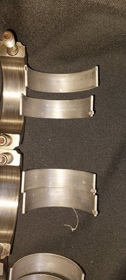

    Вот постель в профиль с 2 сторон такую ещё не кидал. Вкладыши сидят прям плотно. Некоторые с нормальным усилием приходится из замков выдавливать.
    И выложенные вкладыши и постели 1-2-3. Во 2 и 3 был откровенный песок. Прям больно было снимать со звуком мусора об метал.

    Если бы не царапины на рабочей поверхности вкладышей - там придраться было бы и не к чему.
    И бляшки эти на поверхности говорят, что мусор точно был.
    То ли собирали движок на от...бись и не продували каналы перед сборкой, то ли ещё что...
    Впрочем, разные поршни уже говорят о сервисе, где ремонтили движок.
    Решать тебе. Если там конкретно песок - тогда и царапины объясняются.

    Вкладыши я буду менять однозначно. Уже заказал. Тут вопрос в постели шатуна и кв. Их тоже менять? Или эти поверхности не принципиальны. Моторист сказал что и на рабочей поверхности тоже похоже на мусор очень.
    Видимо поменяю вкладыши шатунные и все. Кв пока не решил. Снимать коренные видимо тот ещё гемор, а те что у коробки вообще не сниму. Шейки целые же вроде.

    Постели отдельно не меняются.
    Там отверстия точатся на собранном шатуне.
    То же и с коренными блока и ГБЦ.
    Так что если вкладыши шатуна проворачивает и задирается постель - шатун меняется на новый в сборе.
    Ибо его ведёт обычно.
    Потому тебя и просят промерить отверстие на овальность.
