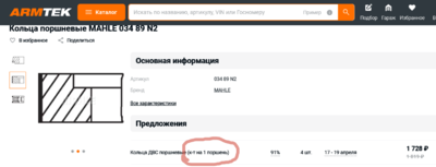

    А что насчет таких думаешь? Цена просто больно хорошая. Сталкивались с фирмой это? Просто тех кто по артикулу Mahle мало в наличии (3-5) в магазинах. А эти как аналог предлагает
    https://www.ozon.ru/product/komplekt-porshnevyh-kolets-mahle-034-89-n2-602035816/
    Вроде вот, то

    а комплект - это же за один цилиндр вроде?
  6. Geka
    Geka Старожил
    25 мар 2004
    14.897
    Карачаево-Черкессия респ.
    100\44, WC, 1984, ГБО ГИГ3-L
    #266 Geka, 16 апр 2025
    Естественно.

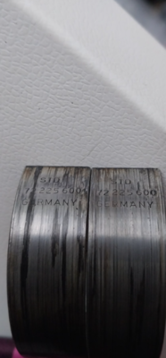

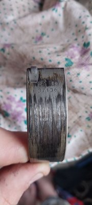

    Снял вкладыши с шатуна. Че то им вообще всем плохо очень.
    p.s Это номерок? Или с другой стороны
  13. Woffka
    Woffka Старожил
    9 апр 2011
    12.821
    Казахстан
    A80 B4 ABT 2.0 92г
    Вкладыши стандарт.
    Нихрена не пойму. Там выше 0,25, тут стандарт... :rollingeyes:
    А на полосы на обратной стороне смотреть не надо. Той стороной они не работают. )

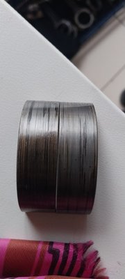

    а фотку внутри давай. походу стук твой вырисовывается
    Woffka нравится это.
  15. Razer69
    Razer69 Живу я здесь
    3 апр 2018
    2.752
    Тверская обл.
    ауди 100 2,3 1991 инвент 2.0 : 100 2,8 мт.
    тот коренной был по виду постели
  16. Woffka
    Woffka Старожил
    9 апр 2011
    12.821
    Казахстан
    A80 B4 ABT 2.0 92г
    Только я нихрена не пойму, почему у них такой вид, будто они провернулись.
    Но замки-то целые... :rollingeyes:

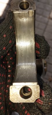

    Фотка самого шатуна, внутри. И с другой стороны вкладыш. Все было в замках, отверткой нажимал и выходили, плотненько.
  18. CraTex
    CraTex Завсегдатай
    14 дек 2023
    713
    Краснодарский край
    Audi 100 C4 2.8 AAH 1991
    Да. Писал же. Тот что вытаскивал это был вкладыш постели коленвала, и сама постель (называю бугель, не знаю есть разница или нет)

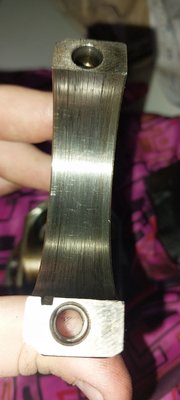

    Вкладыш шатунный уже кидал, той стороной что рабочая, дублирую -
