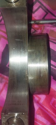

    На верхнем (первом) фото шейка... Такое ощущение, что там либо зазор был мал, либо там масляное голодание было...
    Да и по вкладышу видно.
    И там ниже есть... То ли вал точили и до конца не обработали, то ли это уже следствие трения...
    Я бы проголосовал за первое.
    Вал снимать ты не хочешь, а как поведёт себя новый вкладыш на первом фото - я хз.

    вот это пескоструй мне не нравится. помой с бензтином коренной. на ощупь есть валик напротив канавки во вкладыше* ? [​IMG]

    Мусор это может я уже ковырялся. Все равно и масло вытирал, и перчатками. И люфт проверял. Да и машина на улице. Перед сборкой буду все промывать. Вкладыш сейчас скину

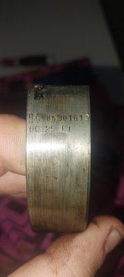

    Фильтр SCT SM 107(стоял) Я поставил такой же но 111. Перепутал, тут спросил сказали все ровно на это.
    Фотки. Бугель под вкладышем и сам вкладыш. Циферки

    такое ощущение что крутило на нём вкладыши. в прошлой жизни

    Не понял про что идёт речь. Если про шейки на кв - то все ровное, ни пальцем ни ногтем ничего. Все ровненькое. Под вкладышем бугеля кв были песчинки. Да и в целом поверхность какая то шороховатая как будто. Но песчинки мог и сам

    вал точеный. вот и вид такой. (
    я бы советовал это менять на другой низ(блок поршня+вал) но решать тебе! .
    либо ездить (надфилем свой чтобы кольцо крутилось)пока лошадь не сдохнет наглухо ( а это может стать в любое время)и искать другой желательно который можно послушать..

    Кстати. По тому что на вкладышах 0.25 это про что? Если поршни 0.50. И да. Надо вкладыши мне подобрать, шатунные и нижние коренные. И кольца найти под ремонтный поршень. И все. Собрать все назад. Поэтому если кто что знает где взять - буду благодарен
