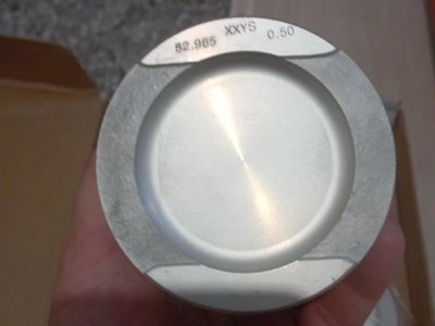

    Бюджет не прям что бв ограничен. Просто жмусь, с этим спешить точно не хочу. Ладно прокладки болты, запчасти и т.д. но вот по этой ситуации конечно хотелось бы найти максимально дешёвый вариант. Написал на авито двум. Один говорит сегодня фотки скинет и у меня 0.50 размер ремонтный. Второй говорит что у меня первый ремонтный размер и таких у него пока нет

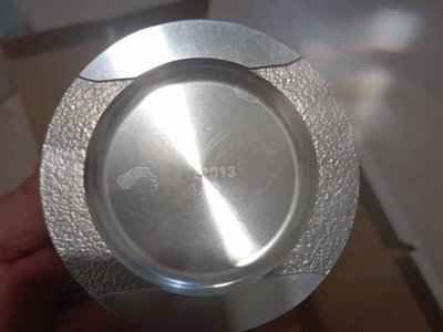

    На авито в общем человек за 16 тысяч предложил комплект поршней. На выбор из 2. Какие брать? Говорит это с 2.8 для примера, но на 2.6 будут такие же

    Ни какие не брать. Вначале нужно полностью отдефектовать мотор. И вообще ни чего не покупать, пока картина не станет ясной что с этим делать.

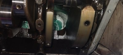

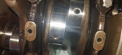

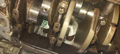

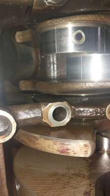

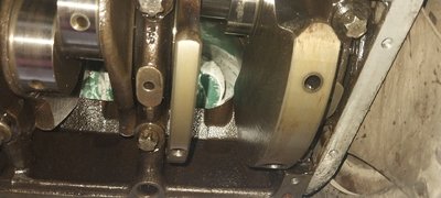

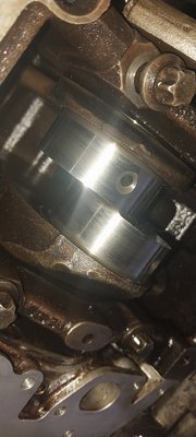

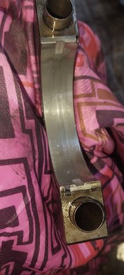

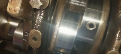

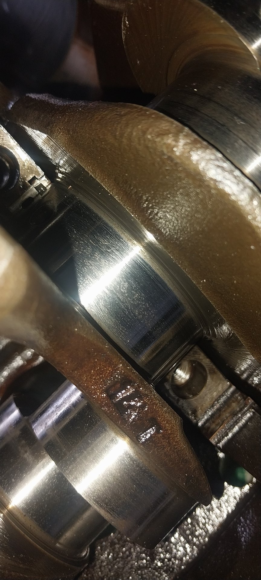

    Где фото колено по шатунной щейке и коренной вкладыш и шейка кв

    И что с промеркой цилиндра хотя бы кольцом с зазором в замке

    5 минут назад сфоткал. Интернет появится нормальный скину. Моторист сказал 3/5.
    Был на работе. Щупы еще пока не нашёл.
  18. CraTex
    CraTex Завсегдатай
    14 дек 2023
    713
    Краснодарский край
    Audi 100 C4 2.8 AAH 1991
    Вот
