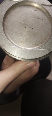

    У поршней одинаковый размер. Померили - 82.90 (выработка) на поршне написано оказывается - 82.93. Поршни все кроме того что не родной точили шатун, видимо все поршня подгоняли под этот который кольбеншмидт по весу

    Надпись

    Может просто надфилем чуть чуть пройтись что бы кольцо чуть отжало? И край чуть подзгладить. Вообще стук от этого мог быть?

    тот типа "не родной" поршень размер какой мерил ? если все остальные 83 а этот 82,76 то на холодную там стук должен на перекладке быть..даи на горячуютоже если разница в 0,25 по размеру.

    Поршень не родной - такой же размер как у остальных, машина не стучала, наездил уже больше 10 тысяч с момента покупки
