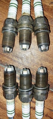

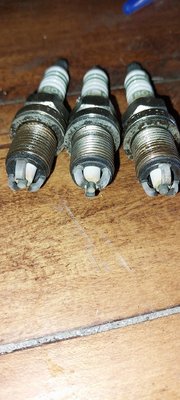

    Привет всем снова) Прошу ещё раз своим экспертным мнением посмотреть на свечи, после устранения подсосов и подкрутки смеси. Так же в процессе померил компрессию, но к сожалению только на холодную, времени не хватило пришлось уехать, но результат печальный, и хотелось бы послушать что это может значить.
    Так же в левой голове все свечи на резьбе мокрые, бензином пахнет, в правой все ок. И на керамической части чуть оранжевый цвет, подумал уже что все, прогар, но оказалось что этот налёт на всех свечах. В общем мнений жду

    Ну по смеси все вроде в норме более-менее. А вот с компрессией надо что то делать, особенно по левой голове. Я бы начал с проверки меток ГРМ, такое впечатление что у тебя распред на ней убежал.

    Нормально там всё со смесью. А смесь хорошая в дерьмовой компрессии не бывает. Нехрен там ни куда лезть. Тем более в рабочую технику. Любую проблему показала бы свеча. А они все отличные. Нет там проблем.
