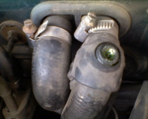

    Мужчины, а что это за дырочка в выходной трубке радиатора печки?

  3. Лёхан
    Лёхан I'm here for a long time
    10 янв 2007
    11.943
    Тунис
    A6
    Воздух из системы выпускать. Там болт стоит с большой шляпкой. У тебя очень чёткая фотка, не понял что у тебя там.:)
  4. Sandiee
    Sandiee Участник форума
    14 фев 2009
    136
    Audi 80 B3 1990г. 1,9 D (1Y)
    А у меня там ничего нет, только влажное зеленое месиво.
  5. Лёхан
    10 янв 2007
    11.943
    Тунис
    A6
    Болтик там пластмассовый, похоже что башку оторвали, а тело с резьбой завёрнуто. Можно попробывать вывернуть остатки, и подобрать болтик с большой шляпкой. Резьба там на 6 мм, а уплотнение происходит по наружнему краю. (голова у болта где то 1.5-2 сантиметра)
