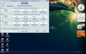

    Еще заметил, что у тебя значения лямбды обучения ниже чем у меня, у тебя 0.825-0.830, а у меня 0.95-1.005. Лог файлы пикладываю (режим холодный старт, прогрев, и 2 лога в движении)
    Посмотреть вложение Logs.zip

    На том скрине у меня не работала первая скорость вентилятора, обрати внимание темп.движки 102С. Может и разница в этом.

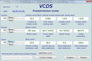

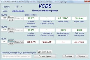

    Вот еще несколько скринов, может помогут.

    всё так-же, ну может холостые пониже, и обучение лябд (банки 1 и 2) как уже писал выше. Всё остальное такое же...

    кстати откуда такая инфа? я считаю что это никак с форсами не связано. могу обьяснить почему так думаю.
    обучение по лямбдам у тебя богатое, это значит что изначально смесь богаче и ЭБУ по адаптации ее будет забеднять.

    да интуиция, просто по мере прогрева значения уменьшались поэтому и думал что время открытия. Может быть это кол-во впрыскиваемого топлива за единицу времени?
    Это наверно потому что я писал в 912 и выберал не группы целиком а только те параметры которые нужны были мне, поставь 912 или 10.6 должно показывать.
    теперь понял, либо у него форсы переливают либо воздуха мало. Ну у меня то значения близки к единице, чтож она жрёт? )))
    У меня предположение что это из-за того, что на ХХ значения открытия дроселя скачут от 0 до 1.2% и польного открытия нет, она думает что на 80% а по факту полностью. Ещё предположение, что возможно датчики детонации тупят, потому что в движении значение BTDC (или как оно обзывается, которое в идеале всегда 60 градусов) было от 55 до 60, а какой-то момент вообще -60.2 потом сразу 59.9. Бенза нормальная (95), климат не включен.

    ps посмотрел - действительно скакнул Knock control,depth . видимо с датчиками детонации баг какойто. осмотрите разьемы проводку их , можно провериь затяжку 20нм должна быть перетягивать нельзя это пьезодатчик и не дотянуть тоже. можт они увас перетянуты. я думаю можно попробовать не снимая впуска ослабить и затнуть с необх моментом. сверху креплиения их видно через окна в впуске
