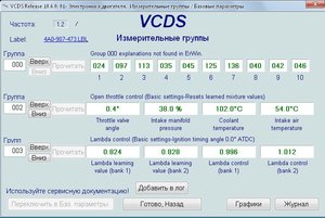

  17. yuriy7512
    yuriy7512 Живу я здесь
    17 янв 2010
    3.196
    Q3, 2.0TDI, 2012г.
    #317 yuriy7512, 19 июн 2011
    У меня вот так. И по трассе в 9л укладываемся с климатом.
      74,3 КБ
      160

  19. skynekt
    skynekt Участник форума
    2 июл 2010
    395
    Audi 80 2.6 93г.
    #319 skynekt, 19 июн 2011
    да я ошибся не круиз контороль а антипробуксовочная система ASR, а блоки с 94 включительно )) (модельный год у ауди начинался с августа месяца, т.е. если выпуск 15.06.93 то машина 93 модельного года, а если 01.09.93 то машина уже 94-го модельного)
  20. skynekt
    2 июл 2010
    395
    Audi 80 2.6 93г.
    #320 skynekt, 19 июн 2011
    Я тоже по трассе укладываюсь в 9-10 литров, хотя всё равно многовато, мне интересно в городе с пробками )) у тебя кстати вообще 24 показатель открытия форсунок, поидее на ХХ она должна есть больше чем моя. какие минимальноые оборы у тебя на ХХ? и какай кодировка БУ? И дросель у тебя тоже прыгает, не 0% на холостых, какой % при полном открытие (при включ, зажигании)
