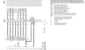

    Федя, снимаешь 20-ти пиновый чёрный разъём с блока управления дверью и находишь на нём пин 11 общий для всех моторов и пины 9, 12, 13 от разных моторов. Ну и пробуй подавать 12 вольт на разные пары 11-9, 11-12, 11-13. Полярность меняй, так как я точно не знаю куда заблокировать, а куда разблокировать. Мотора V142 может не быть, защита от детей.

    То есть я пробую с начала на эти пары подать +, если не получится попробовать на них подать -?
    Спасибо тебе, Игорь!:beer: сейчас пойду работать!

    Федя, подавать нужно + и - одновременно. У тебя же будет разъём снят с блока.

    Вообщем, размотал я провода, идущие на замок: в одном был обрыв. Все еще раз качественно перемотал с точной распиновкой, но замок так и не открыл дверь. Может, какие манипуляции Васей сделать?
