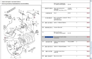

    Вот про этот датчик речь идет? Датчик положения заслонок впускного коллектора G513. Напишите номер клапана который меняли.

    037 906 283 C Вот номер. Но учти дружище у меня двигатель CALA.
