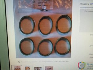

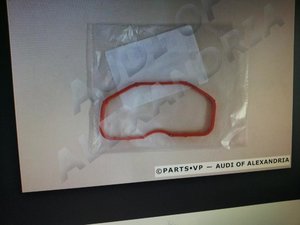

    Всем привет. Ребят сегодня был на диагностике, показала 2ряд или 2 заслонка не открывается. Подскажите пожалуйста номера верхних, нижних прокладок(колец) win: WAUZZZ4F76N151569. По вину верхние пробиваются тока круглые, зеленые, прокладки(кольца). Но явно там стоят не такие. С нижними все порядок. Сами впускные заслонки нашел 06E133125K 06E133126K. Вопрос, стоят заменяемые заслонки, или целиком менять впускной коллектор. Тороплюсь очень, скоро на работу. Кто знает номер верхних прокладок(колец) подскажите. Три фотографии на первой сами прокладки которые пробиваются. На второй коллектор, визуально видно что они не подходят. Третья фотография нижних прокладок они пробилися ( сказали что именно такие стоят) 20130430_155117.jpg 20130430_151331.jpg 20130430_142850.jpg

    прокладки стоят у тебя вот такие 06e198717 это 1 к-кт на верх,
    нижние 079129717b их надо 6шт

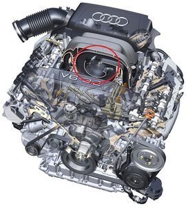

    Очень сомнительное решение их отключать.
    Для улучшения характеристик мощности и крутя щего момента применяется двухступенчатый впуск ной коллектор с изменяемой геометрией. Переключение производится клапаном изменения геометрии впускного коллектора N156, который при подаче на него сигналов управления разблокирует подачу разряжения.
    Сигнал обратной связи о положении заслонок пос тупает от датчика положения заслонок впускного коллектоа G513. Вакуумный ресивер интегрирован в корпус впускного коллектора.
    Датчик положения заслонок впускного коллектора G513
    Датчик положения заслонок впускного коллектора передаёт сигнал об их положении непосредственно на блок управления двигателя. Датчик работает по принципу датчика Холла.
