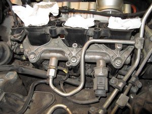

    У этих коллекторов вакуумные приводы заслонок, крепятся на шарнирном соединении, со временем эти соединения разбалтываются и тяга слетат. Появляется такая ошибка. Сам с этим сталкивался. На одном ряду стоит привод справа по ходу движения впереди, на втором - сзади слева(не помню где какой ряд). Себе вылечил. Снимал коллектор, все промыл там внутри, а привода шарнирные соединил между собой и просверлил отверстия в приводе и шарнире и закрепил обычным шплинтом. Уже полтора года катаюсь так, никаких проблем.
