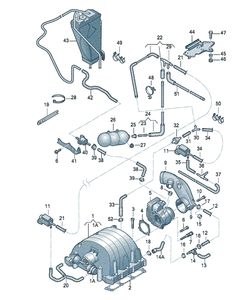

    Где именно находиться этот клапан и как его проверить? Потому что вакуума не на тройнике ни на холостых ни после 4000
  7. АндрейР
    АндрейР Желаю чтобы все!
    19 апр 2004
    65.535
    A3\8P\2,0Т\Q
    Сейчас не вспомню где он точно,(5 лет как машины с этим двигателем нет уже)смотри по шлангам,как проверить тоже не знаю.Найди его и проверь к нему хоть подходит вакуум.

    Он либо на флейте.с торац коллектора.либо над дроссельной заслонкой,где все соединяется.я сегодня разбирал все(только 2 клапана всего)кто за что отвечает незнаю

    Ищите по шлангам.(линия прорисована)

    Я как раз про клапана под номером 11 говорил

    №32 тоже стоит проверить.

    А че её доставать то? Я коллектор когда снимал визуально там все нормально. Я не видел как там все работало до того как я полез менять грм, но по ощущениям после 4000 оборотов (как тут пишут. Потому что на мондео у меня после 3500 уже начинали срабатывать заслонки (больше газу, больше открываются)) была значительная прибавка мощности, авто начинало "переть". Сейчас как ехал так и едет, не "выстреливает", поэтому и полез смотреть что там не работает, оказалось заслонки не открываются. Вот и думаю может при замене грм и шлангов вкг что то не так там сделал..
