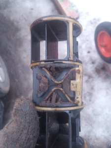

    Сегодня снял свой коллектор и офигел.развалился пополам как и у многих.части с флейты болтались на клапанах.
  20. shurik13102
    shurik13102 Участник форума
    14 дек 2016
    146
    A6 C6 3.0 BBJ QUATTRO
    Теперь вопрос.реально ли найти её отдельно от коллектора?
