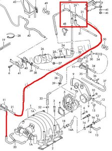

    а после этого тройника, через клапан... идет на следующий разветвитель, я вот про него говорю.
    Если во впуск вдувать (до ДЗ), то скорее всего по причине того, что ДЗ закрыта на заглушенном моторе дальше надуть и не получается.
    Я бы попробовал еще вдуть в трубку ВКГ, которая сзади коллектора к большому клапану... так получится напрямую в коллектор и может тогда по прокладкам будет ясность.
    Или вот совет из профильной ветки

    Ну всё в разумных пределах конечно же :) Да и в сторону флейты дуть не нужно, будем считать, что она заведомо исправна (уже поменяна) и отсекается клапаном (на схеме 11) магистраль. Проверь после клапана, до разветвителя на 4 соска... можно и ртом в шланг дунуть, там объемы-то не большие :) Потом останется только коллектор... вариант, который мне кажется самым простым, я выше написал... через патрубок ВКГ. Спроси еще в ветке выше, там пользователи схожих двигателей могут чего полезного посоветовать.
    Проверь еще на всякий случай герметичность клапана 32 на схеме... я у себя после покупки машины его менял ибо продувался в обе стороны.

    На статус эксперта-диагноста не претендую, поэтому я бы пошел в коллектор через ВКГ :) Хотя там есть еще и трубка от клапана (32)..
    У меня не слышно, но был случай, когда при установке коллектора прокладку закусило и не было плотного контакта, тогда хорошо было слышно как сосет воздух, но и двигатель работал не ровно, пришлось покупать новые прокладки и пересобрать.

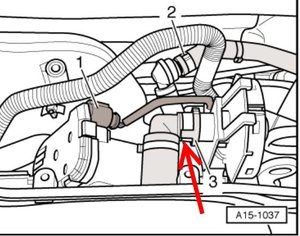

    Клапан..

    В ELSA сказано, что этот клапан должен быть установлен синим концом к тройнику. Тут всё верно. Он должен продуваться только в одну сторону.

    Он черно-белый) вообщем снял с него левый шланг, дунул в него - спокойно, в обе стороны..
    Должно так быть? По идее это в коллектор же.

    Вот в этот

    Касаемо этого распределителя, то тут без разницы какой шланг с какой стороны подключен, он продувается во все стороны. Главное чтобы магистрали были целые, подключены куда нужно и не заглушены где-нибудь в конце :) Надо проверить по схеме верно ли всё подключено и тут я уже объяснял направления.

    Трубка тоже уходит в коллектор, верно. Просто она по сечению меньше, поэтому надувать через неё, мне кажется, дело долгое... и этот способ я отложил. Если этот черно-белый клапан продувается в обе стороны, то так быть не должно. На нем, вроде как, стрелка должна быть и только по направлению идет воздух, но не в обе стороны.

    С клапаном все ок, он в одну сторону.
