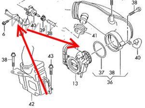

    Резонатор крепится на 3х болтах. 2 сверху, они же крепление коллектора и один внизу к уху металлической трубки продувки катализаторов. Скорее всего нижний болт не получится открутить пока не отодвинешь металлическую скобу, на которой закреплен клапан вентиляции бака. Планка держится на 2х болтах к ДЗ. Достаточно один выкрутить, ближний к резонатору, а второй ослабить и отвести в сторону планку. Так резонатор извлекается под определенным углом.
    Патрубок легко снимается, но он изогнут под углом, так что если только по месту колхозить и подбирать по диаметру.
