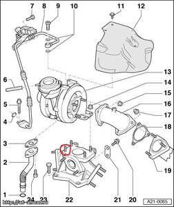

    всем доброго времени. дошла и до меня нужда в чистки геометрии,и тут я с толкнулся с двумя проблемами, первая это как отвернуть 4 гайку с промежуточного фланца которая между улиток.(руки вроде не кривые но ни как ни вкурю) и еще не пойму нужно, или нет после сборки ставить прокладки? http://a6-allroad.ru/showthread.php?t=493
  2. quattrosens
    quattrosens Старожил
    21 сен 2010
    17.162
    Франция
    Нужен либо спец ключ, либо снять холодную улитку с турбины, прокладки модно не менять

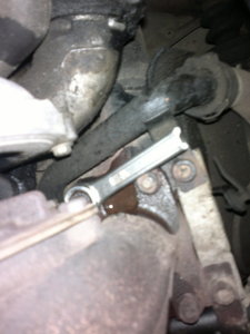

  10. Мазаи
    Мазаи Старожил
    13 окт 2013
    5.477
    A8/D2 2,5 TDI AFB
    В крайнем случае хорошо помогает длинное, легкое зубило. Заточка ближе к стамесочной. Я так вышел из положения.
  11. cbvjy
    cbvjy Живу я здесь
    26 фев 2012
    1.242
    А6/В5 2.5 ТДИ 98г.
    я купил дешевый рожково/накидной ключ на 13
    разрезал его примерно пополам фортуной
    сварил примерно под углом 120 градусов
    у меня работает...

  13. Мазаи
    Мазаи Старожил
    13 окт 2013
    5.477
    A8/D2 2,5 TDI AFB
    Примерно такой ключ и я слепил, когда уже собирал.

  16. Мазаи
    Мазаи Старожил
    13 окт 2013
    5.477
    A8/D2 2,5 TDI AFB
    Когда режешь ключ на 13, огрызок остаётся на 12. Режьте пополам - не прогадаете. ;)

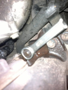

  18. vadimka2399
    vadimka2399 Участник форума
    4 янв 2013
    273
    Мордовия респ.
    ALLROAD C5 2.5 TDI BAU
    вот он страдальный супер ключ ну очень редкий в продаже. с трудом но гайка здалась. ссори за
    фото.
