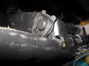

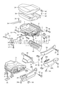

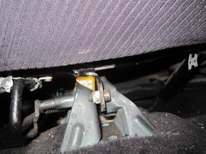

    Как снять водительское сидение на audi 80 b4 (сломано крепление) сидение гуляют как качели. Как его снять, и как найти запчасть которая крепит сидение. На фото крепеж пассажирского сидения, а на другом фото водительского сидения с отсутствием крепежа. На схеме от ексиста данной запчасти не вижу( Помогите разобраться

    Болтик с гайкой что на 3-ем фото открути(21 и 23 по схеме) и сзади пластик что полозы закрывает. Дальше двигаешь сидуху назад и все.

    А куда делся крепеж? и как оно тогда держиться? Они по идее одинаково откручиваються

    В том то и дело, что я обнаружил там отстутствие крепежа по непонятной мне причине. А как его найти отдельно в продаже не знаю
