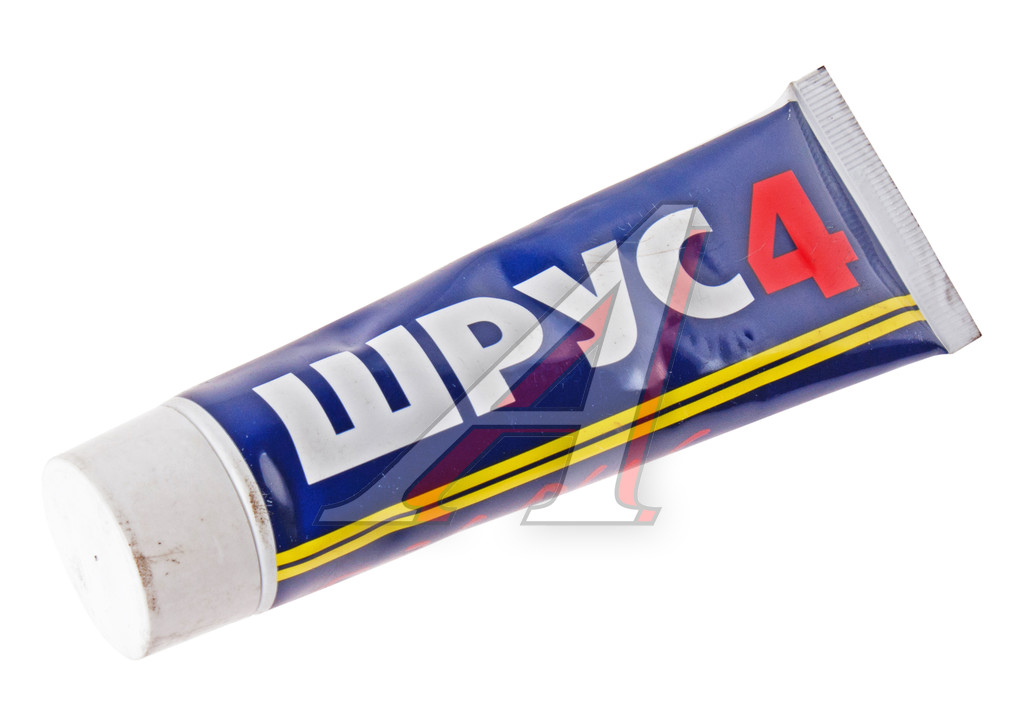

    ну вот опять )) Чего-чего напихали?
    разберись в терминологии. Что есть ШРУС, а что смазка для ШРУСа ))
  12. Denis Urevich
    Denis Urevich Живу я здесь
    1 сен 2014
    1.389
    100C4 2.8 91 АКПП
    На тюбике название так написано :shock:
  13. Bla©k
    Bla©k Модератор
    9 июл 2010
    11.528
    A8Q
    ну и что?
    Что такое ШРУС знаешь? Это аббревиатура. Расшифровывается: Шарнир Равных Угловых Скоростей.
    Теперь ты понимаешь чего ты запихать пытался? ))
    1 человеку нравится это.
