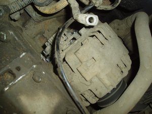

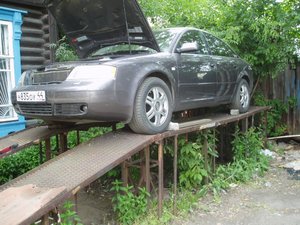

    Снятие реле-регулятора с генератора , не снимая генератор. А6(С5) 2,7т (АРВ),
    МКПП, quattroна эстакаде.
    Разборка – 2,5 часа; сборка 1 час без защиты картера.
    Может быть кому пригодится, а меня вынудили обстоятельства. Предистория: (постараюсь покороче) пропала зарядка, а надо было ехать. Посмотрел: ремень генератора на месте - подозрение на реле-регулятор. Решил ехать на сколько хватит аккумулятора( хорошо – лето, зимой конечно бы домой поехал). В общем, когда напруга упала до 8 вольт – движок ещё работал на хх, но ехать уже никак. Время 19:30, до дома 80км. Позвонил брату, он меня и дотащил. Кстати, махал рукой больше часа, проехало машин 60-80 и ни одна не остановилась – народ мельчает. Забыл: сразу-же, как пропала зарядка, стал звонить в магазины. Нашли по ВИНу чуть больше 1000р. реле, в наличии нет, на заказ 2дня.
    Попутно звонил в сервисы, спросил, сможете ли заменить реле-регулятор без снятия генератора? Ответ – нет. Надо разбирать «морду» и далее по тексту. Решил попробовать снять реле на эстакаде. Извините, что не придерживаюсь названий элементов из описания, некогда искать. Отключил массу аккумулятора.

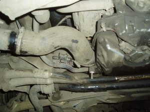

    • Снял резиновый и металлический патрубки подачи воздуха. Места, практически, нет куда инструмент подсовывать, но оказалось можно.

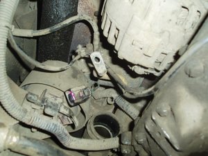

    • Вытащил плюсовой провод генератора из пласмассового зажима. Отвернул плюсовой провод с генератора - гайка на 13 накидным изогнутым ключом. Вытащил разъём из реле-регулятора. На голове светодиодная подсветка.
    • Маленьким торцовым ключом на 7 ( головка из набора, примерно 40мм) отвернул два болтика крепления пластмассовой крышки защиты. Снял крышку.
    • Другим маленьким торцовым ключом на 7 ( головка, примерно 20мм, т.к которая 40мм уже упирается в стартёр.). Отвернул 3 болтика крепления реле-регулятора. Реле в руках.

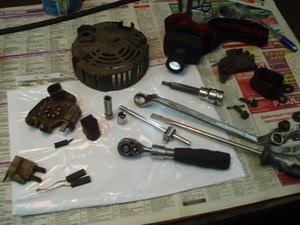

    • Осмотрел: щётки на месте; понажимал на них и одна выскочила. Смотрю, гибкий медный поводок оборван, как-будто перетёрся.
    • Выпаиваю вторую щётку и остатки провода первой. Беру наши щётки ( то ли от классики или уазика, у меня были). Подтачиваю на столе на круге до нужного размера, надфилем полукруглым далаю вогнутость, примерно под кольцо, по образу старой щётки. Запаиваю обе.
    • Конечно, прогнал все болтики и гайки лерками и метчиками. Поставил реле на место, плюсовой провод, разъём. Поставил оба патрубка, решил так попробовать завести, проверить. Пуск – 14 с лишним вольт.Победа!
    • Дальше дело техники: опять снял разъём и плюсовой провод. Установил всё что надо: защитную крышку и т.п. Всё делал один, без помощников.

    Я правильно понимаю что на первой фотографии, в левом верхнем углу белого листа, лежит этот самый регулятор? не пинайте сильно, но ни разу не сталкивался)
    и кто что посоветует по фирмам...какую поставить и забыть? только оригинал?
    Да, правильно. По фирмам - не углублялся в этот вопрос, поскольку
    восстановил регулятор, который был - VALEO 599316
