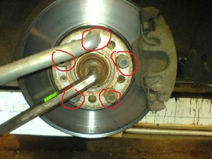

    а зачем вкручивать болты в тупицу при снятом колесе????

  10. Валер_а
    Валер_а Участник форума
    3 мар 2011
    233
    A-6/3.0/BBJ/2004
    Для того чтоб открутить болт шруса шестиграник-17 или болт-27мм. Нужно вытащить пальци верхних рычагов.

    Если снимать приводной вал в сборе, то рычаги трогать не надо. Вывернуть колесо и так всё выйдет. А ступичный болт можно сорвать перед снятием колеса.
