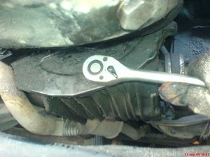

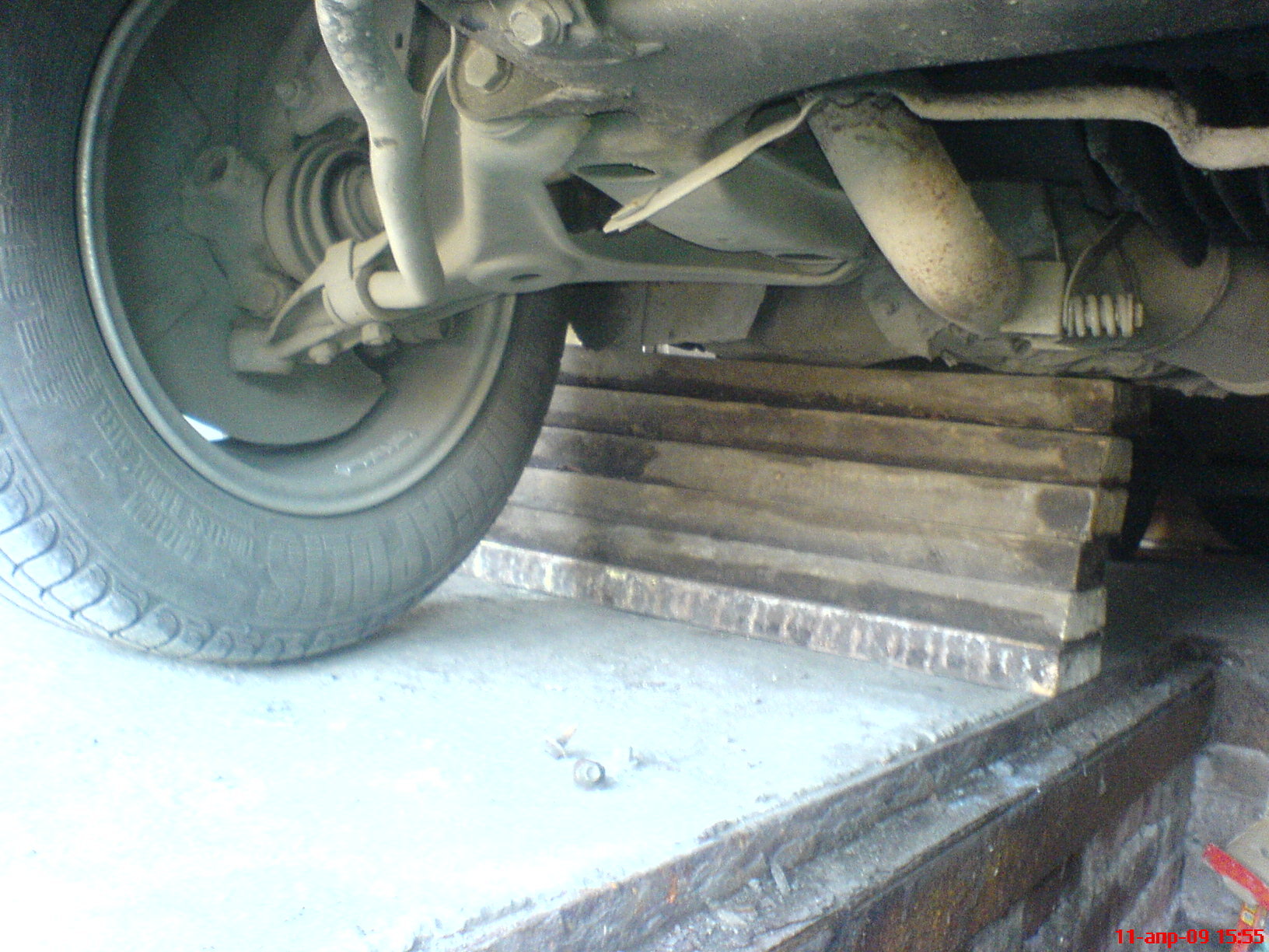

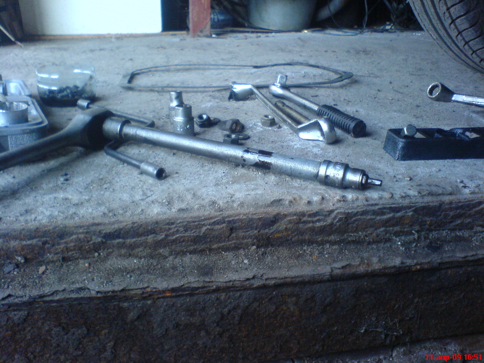

    4. Поддомкрачиваем перед, чтобы оба колеса были вывешены – ОБЯЗАТЕЛЬНО НА КОЗЕЛКИ, я использовал – доски(фото 1).

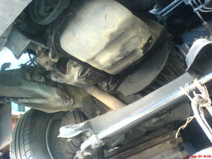

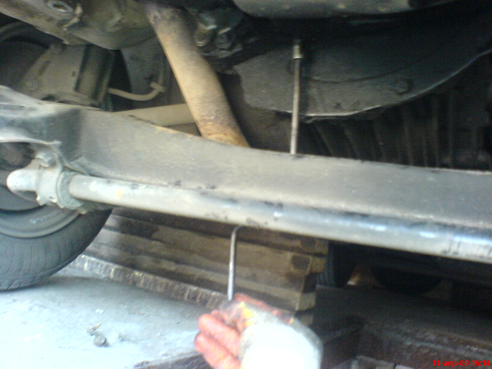

    7. Откручиваем передние болты подрамника (фото 2). ВНИМАНИЕ БУДЬТЕ ОСТОРОЖНЫ – ПЕРЕДНЯЯ ЧАСТЬ ПОДРАМНИКА МОЖЕТ РЕЗКО ОПУСТИТЬСЯ!!!

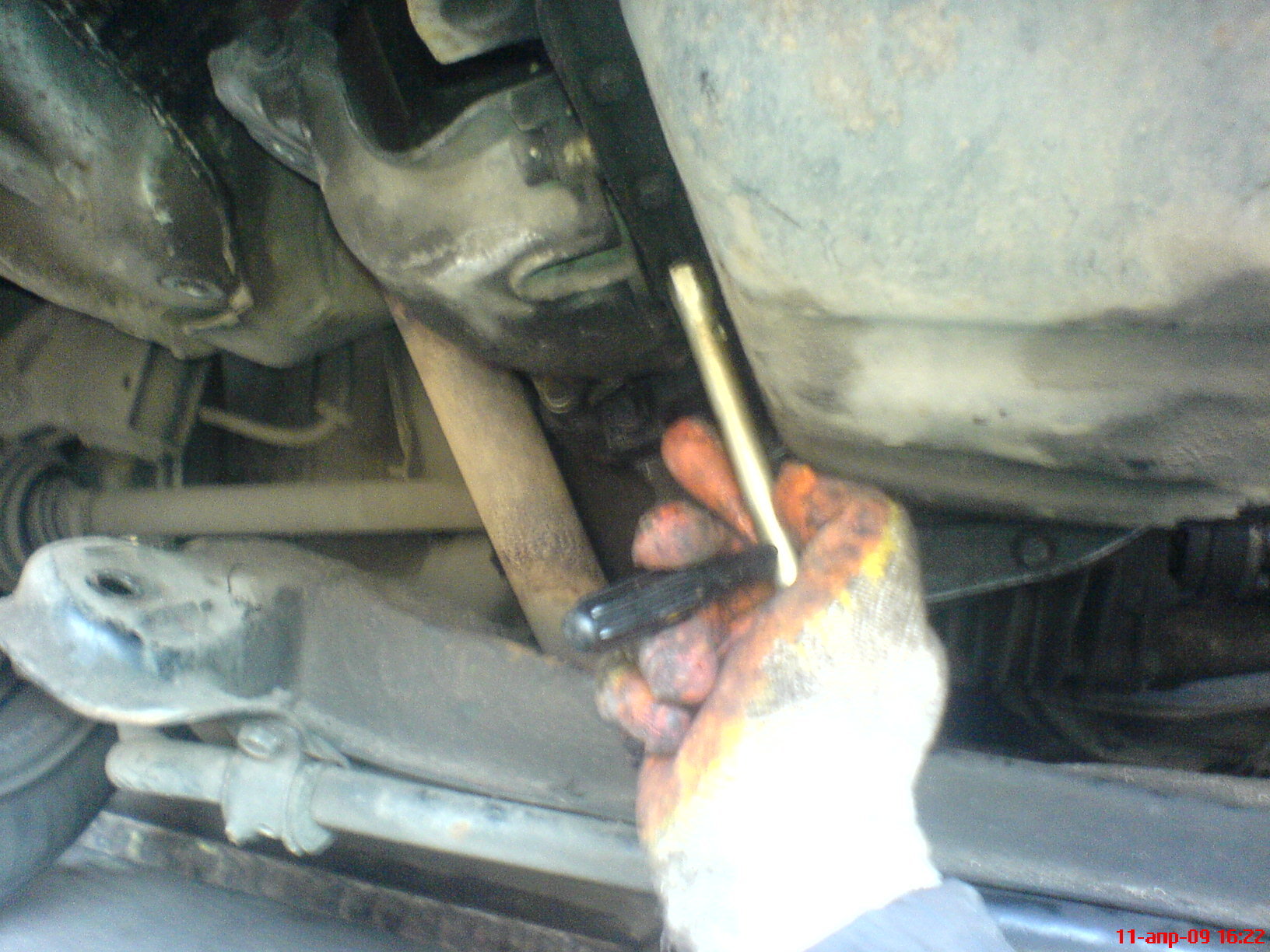

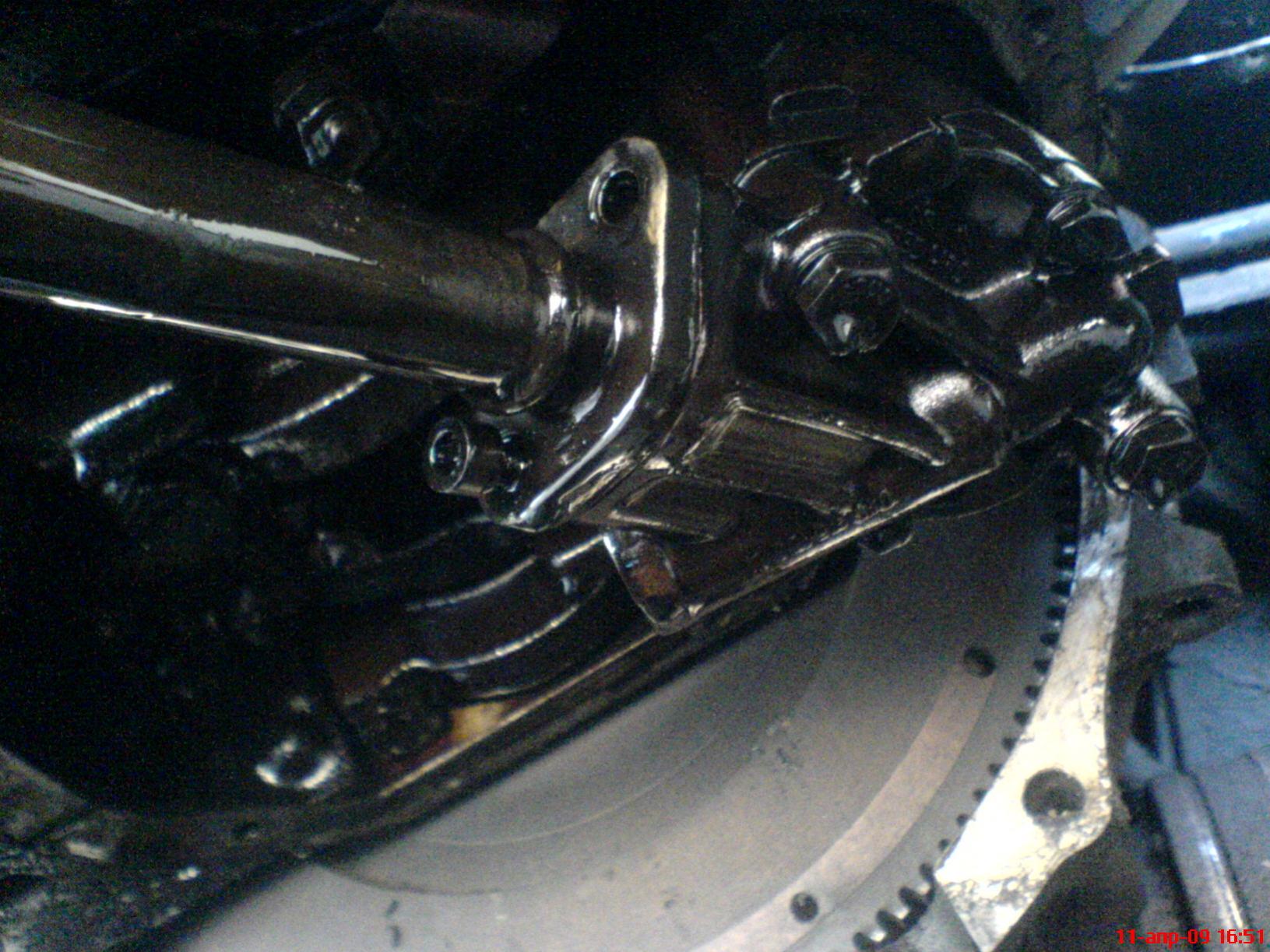

    8. Опущенной передней части подрамника достаточно для доступа к поддону (фото 3).

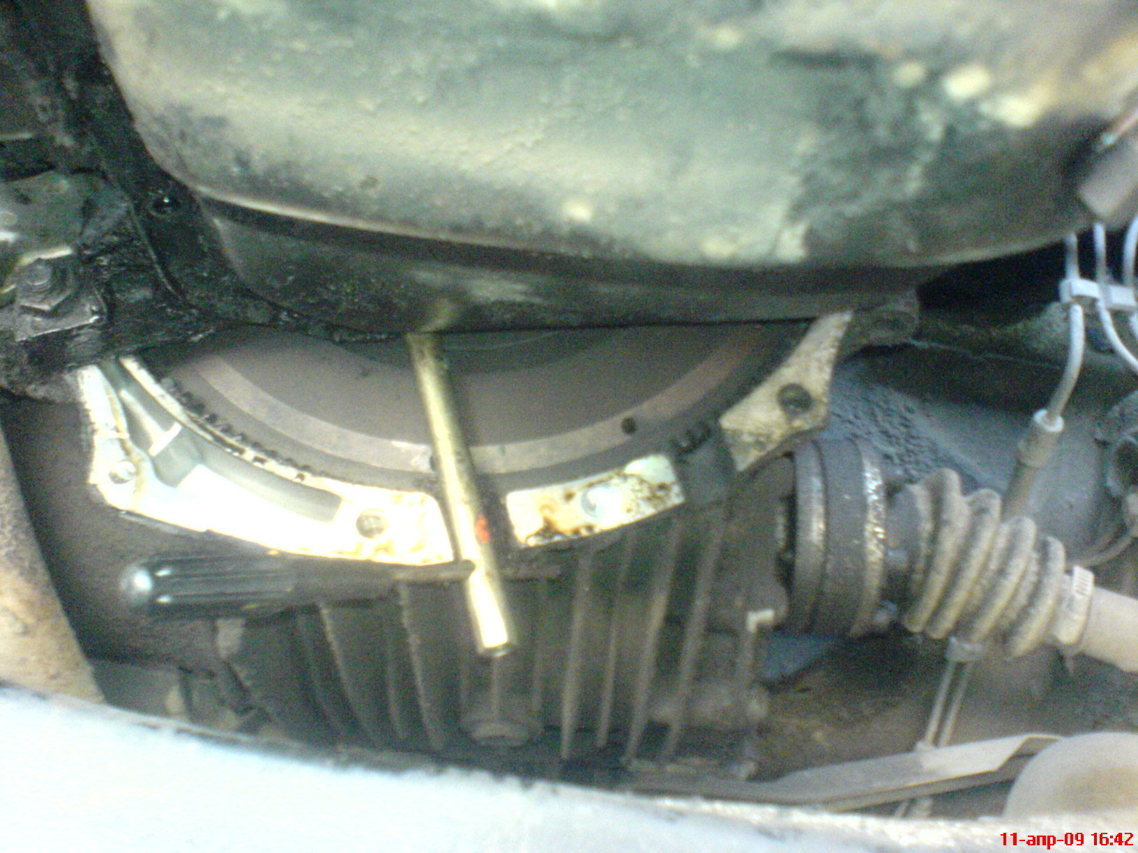

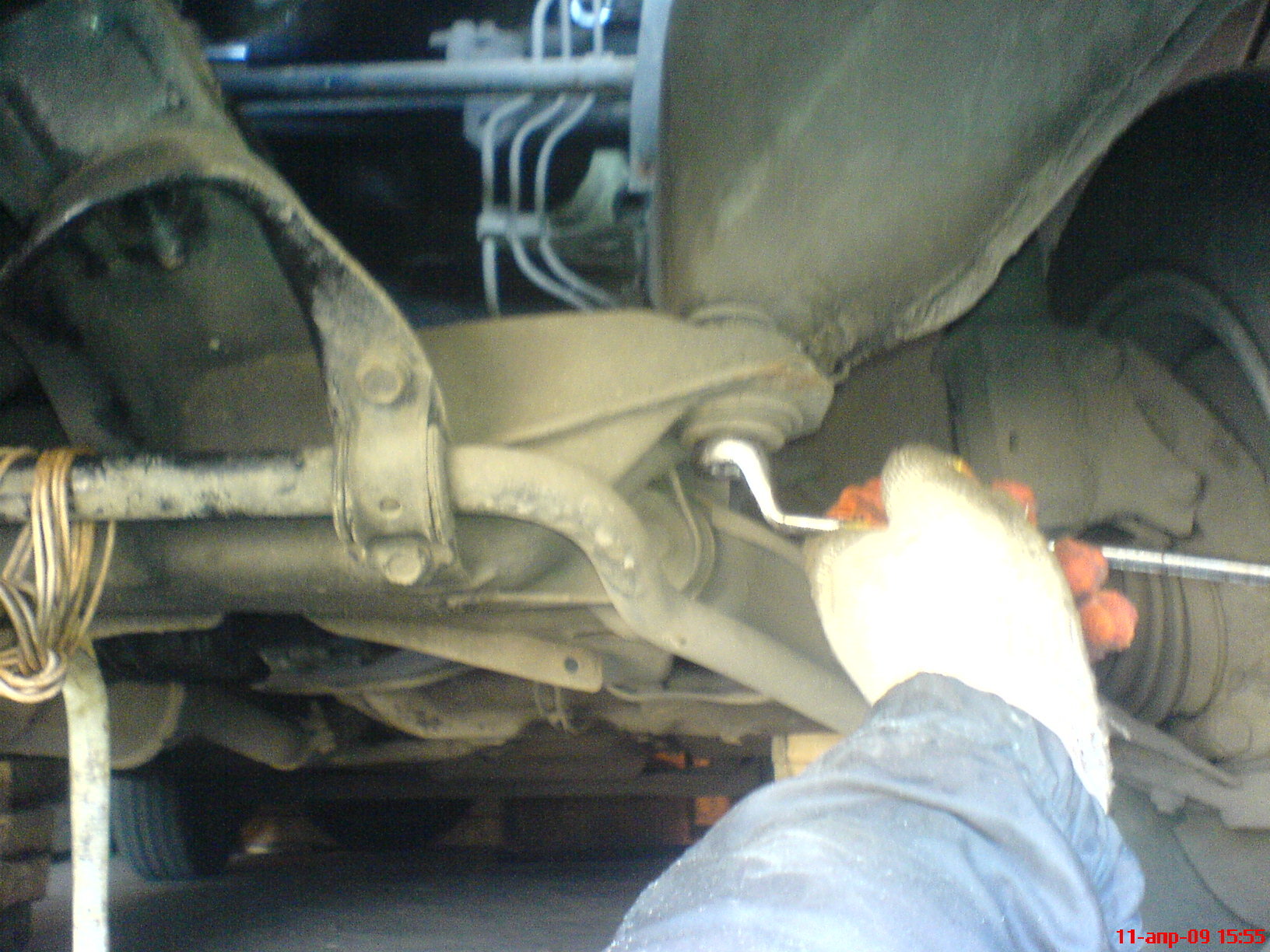

    9. Используя торцевой ключ на 10 (фото 4), головку или ключ для клапанной крышки (фото 5) что удобнее, откручиваем болты поддона.

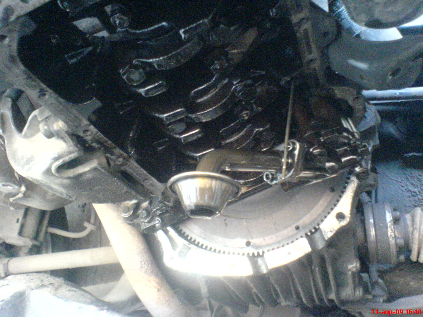

    13. Без поддона (фото 8) щуп не вытащен.
    14. Откручиваем 2 болта с 6-гранниками (4-5 точно не помню)))) (фото 9) чтобы снять маслоприемник (фото 10). При вытаскивании маслоприемника из корпуса маслонасоса БУДЬТЕ ОСТОРОЖНЫ – не повредите и не потеряйте (ну прям как в анекдоте)))))) герметизирующее рещиновое колечко!
