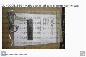

    3. 4D0051530 - Набор ключей для снятия магнитолы
    Взял с отчета r_Q7 с сайта audi-facelift

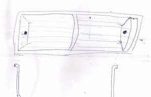

    блин, смотри аккуратней, наверное не туда вставил, там есть дырочки, на рисунке не удачно нарисовано, если подождешь до завтра, я свою достану и тебе сфоткаю

    Не туда :nod: Нужно цеплять за стенки воздуховодов ( там отверстия есть), а не за решетку.

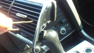

    примерно так. где то по серединке нужно нащупать эти отверстия и потихоньку тянуть помогая сверху снизу.

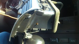

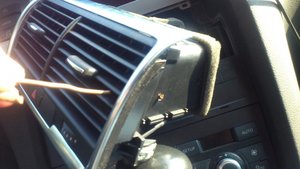

    думаю так понятней. Кстати, у тебя чейнджер стоит или магнитола?
