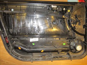

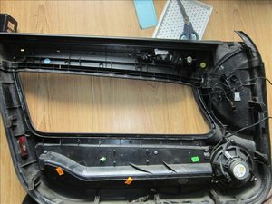

    На днях, решил разобрать дверь, благо есть "запасные". В общем, ручка снимается путем отламывания стамеской запаянных мест. Обратно крепить ручку можно саморезами с шайбочками в теже места где запаяно было - держат на ура (всего 4 самореза на 65мм). Саму вставку оторвал также при помощи стамески, сначала с угла и далее по периметру. Там идет вертикальное ребро (по верхней кромке двойное ребро), а на вставке соответственно канавка, отламывается довольно легко. Обратно приклеил на клей "Титан" прозрачный, для потолочной плитки, он достаточно быстро схватывается и когда затвердевает, становится жестким как пластик. Клей нанес по периметру в канавку, приложил на место и придавил грузом. В паре углов нагрел пластик строительным феном и придавил, чтоб схватилось. Так как на вставке присутствуют захваты для крепления в двери, думаю, что проблем не возникнет.
