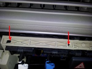

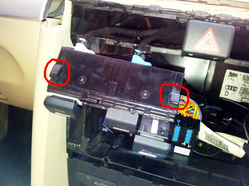

  15. paranoic
    paranoic Участник форума
    4 июл 2008
    494
    A4/B7 2.0T Q 07г.
    Сам долго не мог понять как это делается...
    Схема одинаковая для стакана, визитницы и блока кнопок...
    Вот фотки, из которых всё сразу понятно становится...
