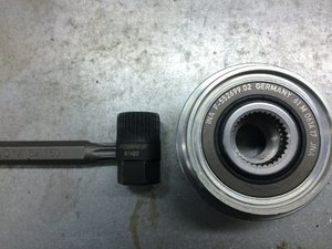

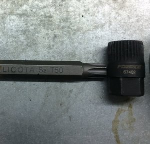

    Мужики, такая проблема, перебирал генератор, менял подшипники, все как положено со съёмником и спец ключом. Щётки и токосъёмные кольца в норме оказались. Но была и осталась одна проблема, иногда высвечивается ошибка про зарядку и загорается индикатор аккумулятора, на короткий промежуток и не часто, куда копать? Заряд на хх 14.3 в

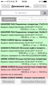

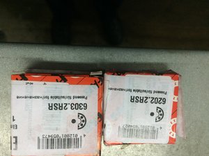

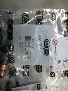

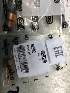

    1. Запчасти которые были заказаны для ремонта генератора А6 С5 1.8 турбо
    2. Все подошло как в отчете
